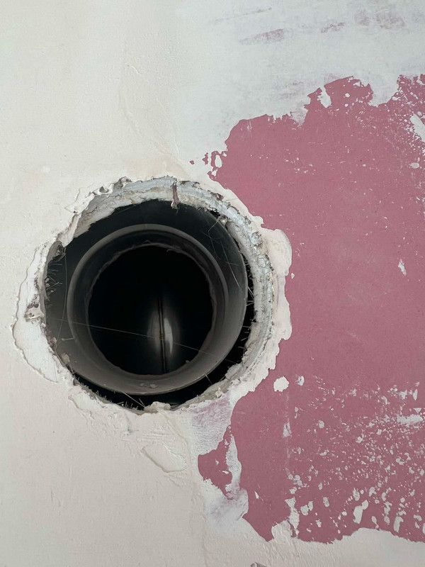

Навремето там коминът бе изграден от Яни и фирмата му. Вярно е, че е единична иноксова тръба, но е сертифицирана, от френски производител, а не гаражно производство, като от моята снимка, каквито има доста по софийски кооперации. Това са демо котли, които работят рядко, малко и почти никога едновременно. Освен това залата е голяма, обществена, постоянно се отварят врати и въздухът в помещението е неограничен, така че не е проблем някой котел да поработи с отворена камера, с въздух от помещението. За жилища няма как да бъде ползвана подобна схема
M_slav - напреднал
съб яну 25, 2025 4:40 pmnilro написа:
По т.2
Дано да е изграден от неръждаема стомана.
Отворът ф80 е достатъчен,защото там ще отиват само изходящи газове,а въздух котела ще взима от помещението.
Тоест,към този отвор няма да се свързва с коаксиален димоотвод,който върви в комплект с всеки газов котел.
Коминът не е от неръждаема стомана. Щом отворът е сам един, предполагам, че е предвидено димоотвеждането и входящия въздух да са във описаният от Вас вариант.
След като попрочетох тук-там, установих, че видовете системи са няколко вида за комини, включително и такъв.
Вертикалната тръба е доста по-широка, има само едно отклонение ф80.
Желанието ми е котелът да бъде скрит в шкаф. Това ще представлява ли проблем за количеството въздух, който е необходим за работата му?
nilro - специалист
Да кажем,че комина няма да изгние,няма да протече по снадките и конденза от него ще се събира и отвежда някъде в мазето.
Обаче,четеш това,което те устройва и вървиш по пътя на най-малкото съпротивление.
Колегата с повече опит е писал по-назад за вентилационни решетки и проблеми с течение и микроклимат за живеещите,ако котела взима кислород от помещението!
Има разклонители които разделят изходящите газове на ф 80 и входящия въздух,необходим за горенето на котела пак на ф 80.
Помисли как да вземеш въздух по ф 80 от фасадата или стълбищната клетка ,ако е разрешено.
LazarGanev - "Велик майстор"
Аз не съм сигурен, че не е осигурен въздух въздух от общия комин, даже почти съм сигурен, че този розов картон нарочно скрива големия отвор. Понякога се изгражда шахта, от която се черпи въздух за горене, а коминът за изгорелите газове се монтира в тази шахта Ние тук само можем да си чешем езиците, но правилният начин е да се избере фирма, която ще монтира котела и нейна ще е цялата грижа да се запознае с проекта на комина и да предложи подходящ котел, който да орговаря на условията

Не си спомням да съм търсил цени или да съм питал как да спестя 50-100 лв. Наблюденията ми са, че тук има хора, които не се свенят да предадат опита си (било то и горчив). И една дама, ме упрекна, че не се допитвам до специализирана (ОТОРИЗИРАНА) фирма, а истината е, че вече имам различаващи се предложения от такива. Предложенията бяха: 1. система с алуминиеви радиатори и 2 комбинация от вентилконвектори и радиатори, а за котела и комина, репликата беше "Преправили сме много такива". И с цел да избегна "преправяне", побългаряване и изграждане на неефективна или опасна инсталация за Х-лева, зададох конкретни въпроси. Някой от отговорите се припокриват с това, което четох тук, а именно:
- зададен брой алуминиеви глидери не е достатъчен, като отоплителна мощност при работа на инсталацията с t 50/30 С;
- комбинация от вентилконвектори и радиатори не е ок, поради разлика в дебити и т.н.;
Въпросът за тип на котела бе породен от спецификата на комина. И ако е необходимо да се търси вариант за снабдяване с въздух отвън, то моментът с осигурявнето на трасето е преди изолиране на тавани и подготовка на стени, а не на заварено положение с "преправяне", къртене или използване на въздух от помещението, което не е добър вариант, според мнения в темата.
Относно марката на котела, всички знаем, че даден продукт с времето оказва дефекти, и ако професионалистите са се натъквали на серия еднородни такива при даден модел, би ми помогнало да се ориентирам към друга или конкретна марка.

Здравей, по ред на номерата
Първо - отоплителните тела.
Изискай от инвеститора проектите по част ОВ и Газ! Мощностите на радиаторите не ми изглеждат правдоподобни.
В част ОВ ще видиш реалните топлинни загуби по които да избереш радиаторите (вентилаторни конвектори само ако ще връзваш термопомпа за охлаждане) От тук
https://clima.vip/offer/aluminievi-radi ... elyos-evo/
ще видиш таблица с мощностите на избраните от теб радиатори при различи dT
Имай предвид, че dT=(Тподаване + Твръщане)/2 - Тстайна
т.е. dT50= (80+60)/2-20, но може и да е (75+65)/2-20 или нещо друго.
Така ще избереш правилните радиатори при температурите които си избрал.
Максималният кпд на котлите е при Т 50/30 и е около 98%. На всяко увеличение с 10 градуса кпд пада с около 3% в зависимост от котела. т.е при Т 80/60 кпд ще е около 90%.
Сложи си термоглави.
За котела.
В проекта по част Газ трябва да е указан и начина на отвеждане на газовете и подаването на въздух ! В никакъв случай въздух от помещението !!
Съгласен съм с Лазар, че най вероятно въздуха се взима от пространството около димохода, но това трябва да се провери. Ако е така, ще минеш с коаксиален комин ф80 /125. Ако не, ще трябва да разделиш коаксиалния извод на два отделни. Всички производители имат такъв артикул. Понеже преобладаващата посока на вятъра за София е СЗ, аз бих извел взимането на въздух на източната фасада.
Съвети за котела
- понеже е двуконтурен, за за се къпеш комфортно минимум 24 кВ
- препоръчвам да си избереш котел с възможно най- ниска минимална мощност, за да намалиш т.нар. циклене или режим on/off.
- има производители които предлагат модели специално предназначени за свързване към общ комин. Те имат възвратни клапи на въздуха и димните газове, както и др. особености като по- високи минимални обороти на вентилатора.
- препоръчвам да провериш котела дали предлага работа с компенсация по външна температура. Накратко чрез датчик (обикновено се монтира на северна фасада) котела следи външната температура и по нея автоматично променя температурата на подаване. Така примерно ако си избрал за радиаторите Тподаване 60 градуса при -15 отвън, колкото по-топло става времето, толкова по ниска ще е Тподаване - съответно по- голям кпд!
- провери кой поема гаранционното и следгаранционното обслужване
От мен толкова.
Успех !
