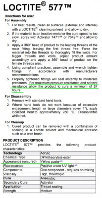

Eто един линк, с брошура с видовете продукти Loctite
https://www.kammarton.com/UserFiles/Pro ... 638363.pdf

Правя малка баня в нас и понеже е малка , трябваше да е с вграден смесител за душа , който е с 4 изхода . 3 от тях са навити с калчища и няма ядове , но 4тия изход , този за душа го сменявах 4 пъти . 1 път го навивах с тефлон , 2 пъти с калчища , последния път с калчища и отгоре тефлон , и тече ли тече , по-скоро капе по капка на час и не мога да замажа тръбите вече 4 дена . Утре мисля да навия калчища и отгоре черен силикон от тоя дето ползват в автосервизите за гарнитурите на главите , дали е добра идея ? Или само със силикон да пробвам ? Вече се съмнявам , че резбата на този изход нещо не е както трябва , но съм нивелирал смесителя не ми се ще да го пипам .

Купи си течен тефлон.

За първото - НЕ. За второто - пак НЕ.
Кълчищата от водата се раздуват и уплътняват. Силикона не.
То ако ако с кълчища не става, то някъде има голям "ралък" в който кълчишата не могат да влязат и след раздуването.
Виж внимателно някоя резба да не е пукната... Една такава (ама на друго) ми разката фамилията.
Капе та капе. Видях я чак като извадих нещото на светло и с лупа... (е, за цайси съм си вече де...)

Имаше много голямо несъответствие в резбите на вградения смесител (месинг) и тези на полипропиленовите фитинги . Реално като навиех ППЛ фитинга в смесителя без тефлон , без нищо , такъв луфт имаше , че съм сигурен , че под определен ъгъл ще го извадя :lol: За смесителя завих желязно коляно , а за коляното вече ППЛ мъжка муфа . Сега вече е ток . Чудя се нямат ли си стандарти тези с резбите и определени допуски . Тази разлика с частите ме върна 1 седмица назад от графика ми . Трябваше вече да се къпа , а тепърва замазвам тръбите :mrgreen:
