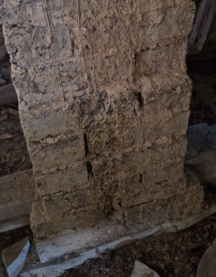

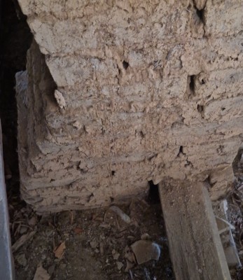

Сега всичко е с автофокус, как успявате нефокусирани снимки да правите?
Щом стърчат сламки, значи е кирпич, непечена тухла. супер изолатор е. Фугиране и измазване пак с кирпич. Може да ползваш стари кирпичени тухли, каисваш във вода и омесваш наново. работи се с голи ръце :-)
п.с. Снимките са от етаж и от таван. От покрива няма снимка. Там, над покрива, ако е пак кирпич, трябва да се накове с мрежа и да се измаже с хоросан (варо-циментен разтвор)

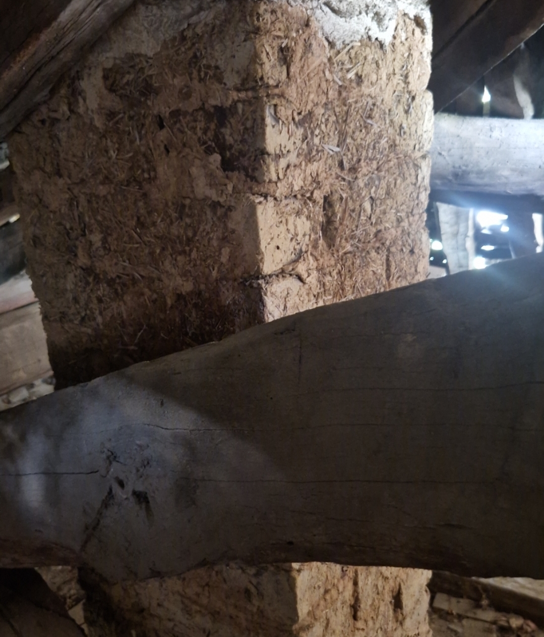

Иначе понеже не мога да видя състоянието отвътре на комина, ако там също има стърчащи сламки, опасно ли е. Има ли вариант да се самозапали? Чудя се дали да сменя изцяло или да използвам този, ако отворът не е прекалено малък. Скоро ще го измеря. Под колко сантиметра би било критично, впредвид че към него трябва да присъединя ф200?
Този комин, ако е опасен, досега къща да не е останала. Работил е и си е изпълнявал функциите достатъчно дълго време, за да му се вярва.
Бих го прегледал за пукнатини. Каквото има компрометирано се поправя- вече е писано за това.
Споделих ли по-рано, че към подобен комин- зидан с тухла единичка, съм подвързал котел 20 киловата?! Преди седмица работи последно за този отоплителен сезон, а го прави от 2015г.

Май имам проблем. Снимах комина отблизко. Доста греди има около него, даже и една посредата.
