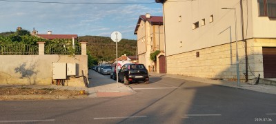

Защото не разбирам, като ходя по света снимам за форума.
https://photos.app.goo.gl/x89QnEbSACmqRceM9
Още един, също външен, изолиран, но зидан, съм качвал тук, през годините, но не намирам снимката. Не е проблем, на 200м от домът ми е.

Ето и споменатия от мен комин. Тегли яко, но....
Има си проблем откак го иззидаха. Топлоизолацията, която може да се види буквално, не допринесе за подобряване на нещата.
Продължават съвети в тази насока, във форума, при проблеми с конденз и течове на глеч, но са грешни, видно от кадъра.
Всъщност, грешката е някъде другаде. Нека вещите коментират!
