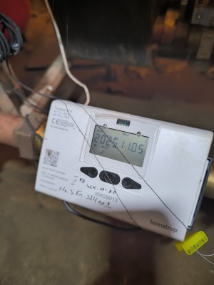

Здравейте!
От близо 2 седмици имаме проблем с температурата на БГВ. На ТЕЦ сме - София. Техникът не откри проблем в АС, но водата продължава да е хладка и не става за къпане. От мониторинга в приложението My Toplo се вижда, че водата излиза от абонатната с температура между 42 и 58 градуса, като прави резки спадове не само в пиковите часове. Тръбите, които влизат в абонатната от външната инсталация парят - водата от ТЕЦ-а очевидно идва гореща. Но нещо пречи тя да се затопли достатъчно. Някакви идеи как да се справим с проблема? Благодаря!
Сградата нова ли е?
Не знам как работи този мониторинг и колко е достоверен.
АС (абонатната) има контролер.
Контролера Сименс ли е?
Освен това трябва да има термомер към изхода за БГВ - има ли?
Има начин да се наблюдава Т (температурата) в АС и в същото време да се пусне консумация на топла вода - може и по апартаментите, може и по друг начин.
След като почне консумацията от БГВ, Т спада и ако е наред системата, задвижката за подгрев на БГВ трябва да започне да отваря.
Колебания в изходящата Т от АС се получават, когато задвижката не може да контролира потока на топлоносителя спрямо изходящата Т на БГВ, а причините може да са механични в самото у-во на задвижката или в повреда на контролера.
При нас след дългогодишна употреба веднъж се повреди ел.задвижването на задвижката, втори път блокира клапана, а също и контролера е сменян. Няколко години ползвахме АС с повреден контролер.
Та причини разни.
Здравейте! Блокът е стар - на 30 години. Има термометър на изхода към БГВ - последният път показваше 40 гродуса. Ние също смятаме, че вероятната причина е в задвижката. Още повече, че спадовете в температурата на изхода от АС към мрежата понякога са в порядъка от 15-16 градуса. Не съм специалист, но единственото, което прилича на контролер го прикачам сега като снимка. Също да попитам - има ли как да се справим с проблема сами, без техниците от ТЕЦ-а, защото все пак АС е собственост на Топлофикация? Благодаря ви за отделеното време!
Снимката е на Топломера в абонатната.
Контролера би трябвало да е в табло. Може да е Термикс.
Кой ви е топлиннен счетоводител?
