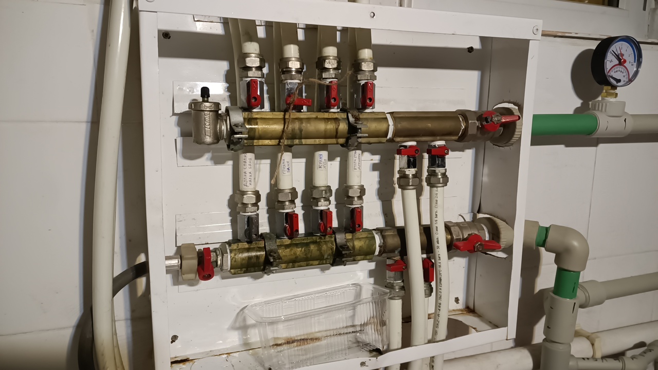

Здравейте, колеги, това са крановете на локалното ми парно. Капят от дръжките. Като работи парното и са горещи - не капят, вероятно заради температурните разширения, но като са студени - си капят. Имам няколко модела такива кранчета и всички капят от дръжките. Въобще съществуват ли качествени такива мини кранчета, които да не капят? Ако да, моля за препоръка. Системата е с добавен пропиленгликол, ако това има значение.

Защо не сте използвали директно такива https://rubin2001bg.com/mini-sferichni- ... 0028-.html
Тези също стават, но с преход като при вас: https://mr-bricolage.bg/kran-sferichen- ... /p/1025826
