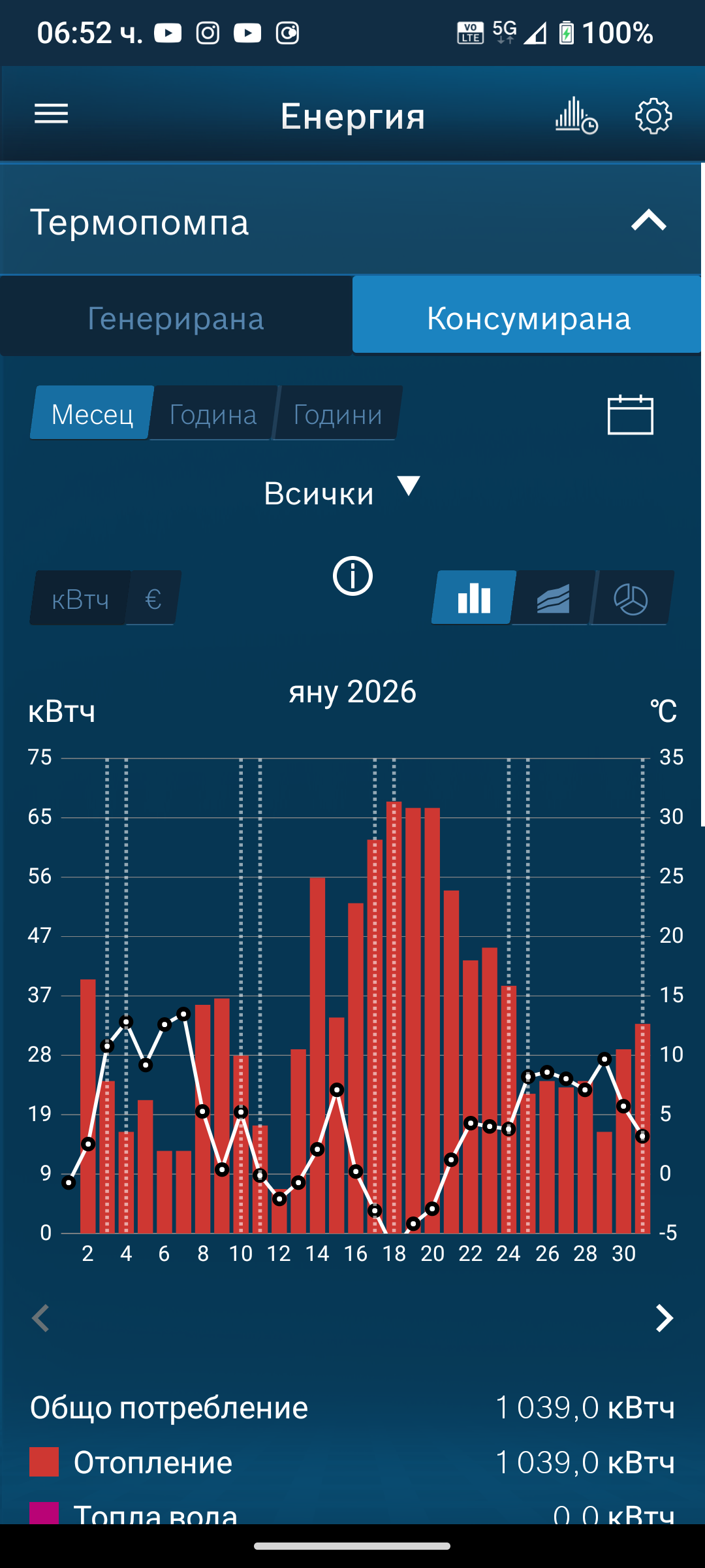

Детето - специалист
Това ми е статистиката от началото на годината, показанията са грешни от страна на w/kw/Mw...... защото не се разбирам с хоум асистанс.
Помпите са две и ги редувам, при по ниска температура работят и двете каскадно.
Към момента на снимката е 7 градуса навън и вали дъжд. Отоплявам 300 квадрата с радиатори.
Там където е МАЗЕ това е от едната помпа, затова и вход изход е една и съща температурата. На буфер се вижда какво се връща от къщата, но показанията не са верни защото датчиците не са във водата ами са сложени отвън върху тръбата. Реално студената вода е 3-4 градуса по ниска от топлата която се подава.
Screenshot 2026-02-07 092047.png (51.87 KиБ) Видяна 412 пъти
radius - майстор
22.12-21.01.2026 - 73лв (топлене на къщата без БГВ)
gogo7777 - майстор
10.12.2025 - 11.01.2026
167€ отопление, домакинство и работилница. Всичко е на електричество.
:drinkers:
LazarGanev - "Велик майстор"
Аз имам към 1100кВтч за отопление за внуари
Не се хваля, не коментирам, просто споделям. Ако трябва да коментирам ще кажа, че има много по-добри резултати за същата площ, но мен 200лв за отопление ма 100м2 в най-студения месец ме устройва идеално, тъй като е доста по-евтино от пелети и газ, нямам никаква грижа, задал съм 23⁰ и си ги поддържа в цялото жилище без никаква намеса. Лоша изолация 5см на топки директно върху тухлите, няма топлещи съседи. Резултатът на radius е много по-добър, но и неговата къща е съвсем друга.
