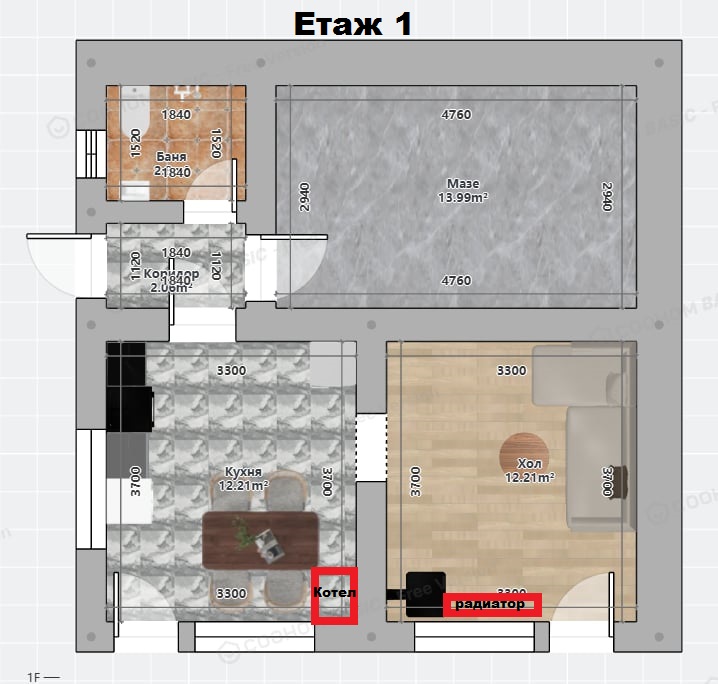

Къщата е по 64 квадрата на етаж ,но реално ще топлим само втория етаж. На първия ще се намира котела в едната стая ,а аварийно ще има 1 радиатор в другата (идеята е да има отвор в стената между двете стаи и да бъдат общо помещение). Отделно на това ще си оставим малка каминка която и сега имаме за повече романтика на дърва.

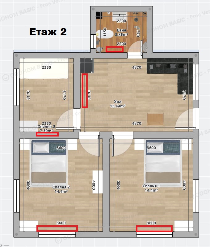

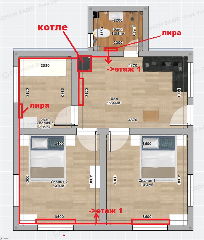

Та.. на втория етаж най-важни са ни двете спални, които се падат точно над котлето. Останалото е бонус затопляне. Обаче предвид стаите и разположението на вратите става малко по-сложно. Тоест тръбата на втория етаж трябва да се разклони за спалня 1 и спалня 2.. , като от спалня 2 тръбата да продължи по стената с прозореца към спалня 3 и холана втория етаж + лира в банята.. Т.е едното трасе да обиколи етажа. Монтажа ще е с външно положени тръби ,като мисля да се използва ППР със стъклофибърна вложка.
Радиаторите мисля да са си стоманени тип 22 ,заради цената.. Все пак е вила и... Като размер за сега съм се спрял на 1400х600 за двете спални . Останалите са под въпрос за размер и местоположение.

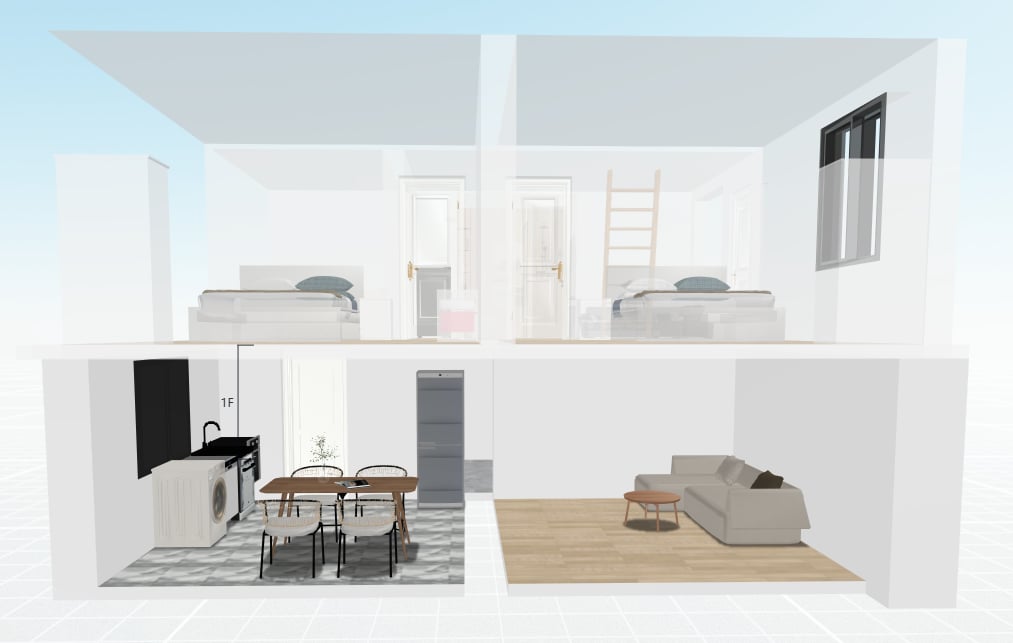

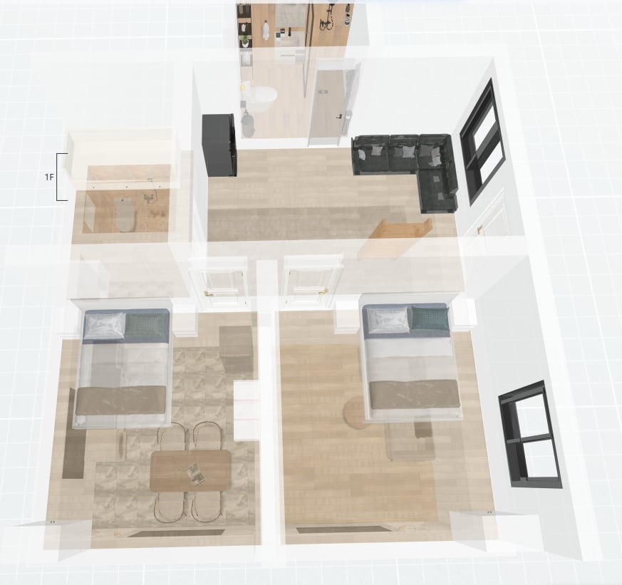

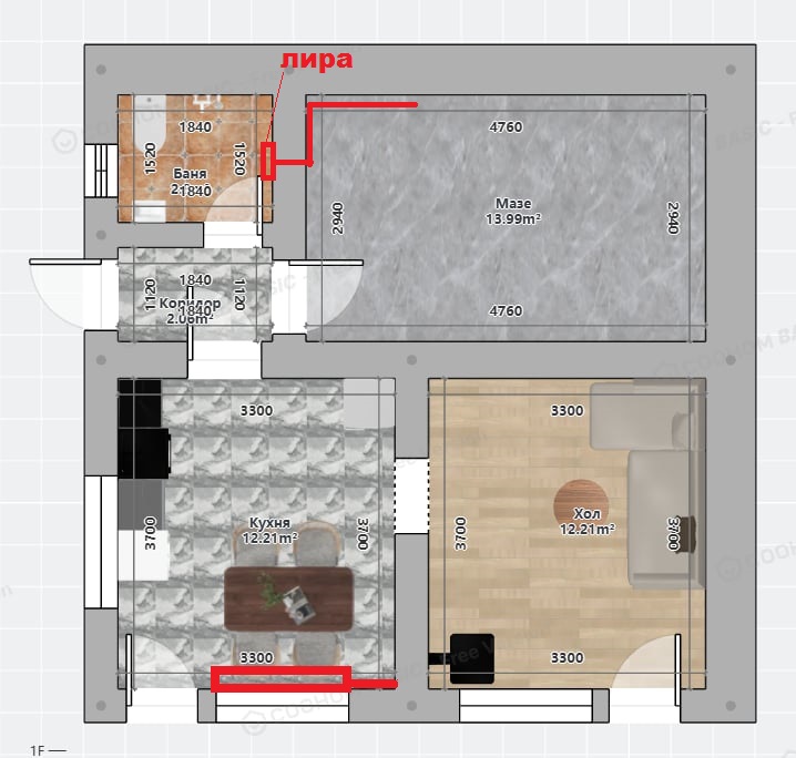

Качвам няколко кадъра с разположение и размери на всички в къщата ,като това по-скоро ни е проект. Сега има само 1 обитаема стая на 2-ри етаж и кухнята с банята на 1-вия. Останалото чака да го нарежа за да пусна новата инсталация и да подкарам ремонтите..
