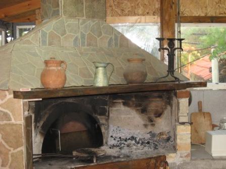

Здравейте, имам една къща на село, стара тухлена, в момента я ремонтирам малко по малко. Сега съм се заел с отоплението. В едната стая има огнище което е доста голямо, чудех се дали има някакъв вариант да се монтира водна риза на това огнище? ама не знам има ли такива ризи, гледах, че се продават "Камини за вграждане", то си е все едно печка, само дето се зазидва в огнището. А примерно огнището както е така голямо, може да му бутам и по големи трупчета, нали се сещате. Та ще съм ви благодарен ако някой сподели идеи относно монтиране на водна риза в огнище..

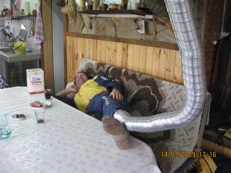

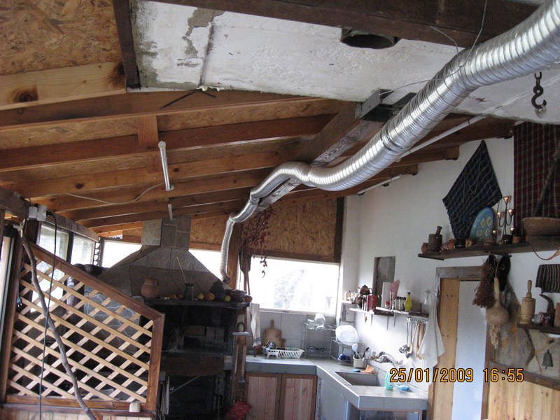

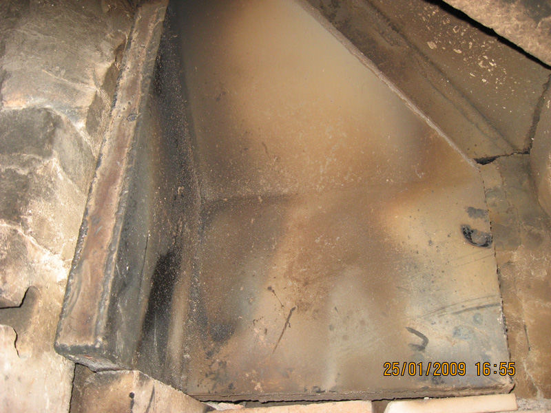

Здравейте,и аз преди време попитах за нещо подобно но не получих кой знае каква помощ,затова повиках неволята и взех,че измислих и направих следната"въздушна риза",която се оказа доста успешна.При горене на огъня ,в края на въздуховода идва топъл въздух с около 100 градуса.А той идва от вън с вентилатор.

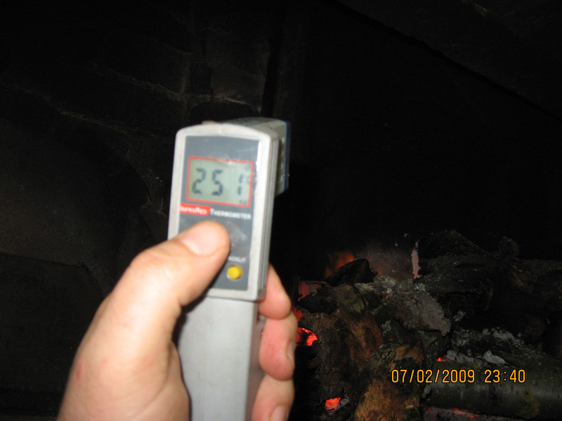

така че ,мисля че може да се направи нещо подобно в зависимост от размери и конкретна конфигурация.Даже го предвиждах през лятото да въртя вода през тази риза и да топля водата на басейна ама то си беше достатъчно топло и не се наложи.А това е температурата на самата риза при експлоатация.Така пък има възможност за индувидуално приложение.

Снимки ще направя като ходя в петък и в събота, ще пост-на тук, да видите за какво става на въпрос. Ще измеря и точната квадратура на помещенията. Повече ми харесва варианта с водна риза, отколкото с въздушна. Системата ще е отворена. За заварките няма проблем, познавам точния човек който ще свърши работата. За сега май няма повече какво да се каже, като си отида ще измеря огнището и стаите и ще пост-на резултатите тук, да го мъдрим :D. Благодаря на всички за отговорите
