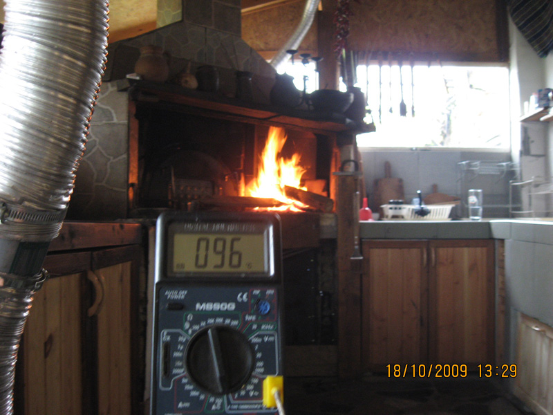

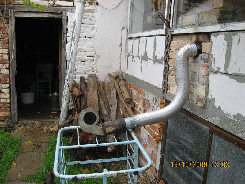

Кайчев, вентилаторът ти какъв е? И също така как е поставен? Да тегли студен въздух и да го прекарва през ризата или направо тегли топлият въздух от ризата? Дали ще стане да топли три стай, общо около 50 квадрата
kaishew - специалист

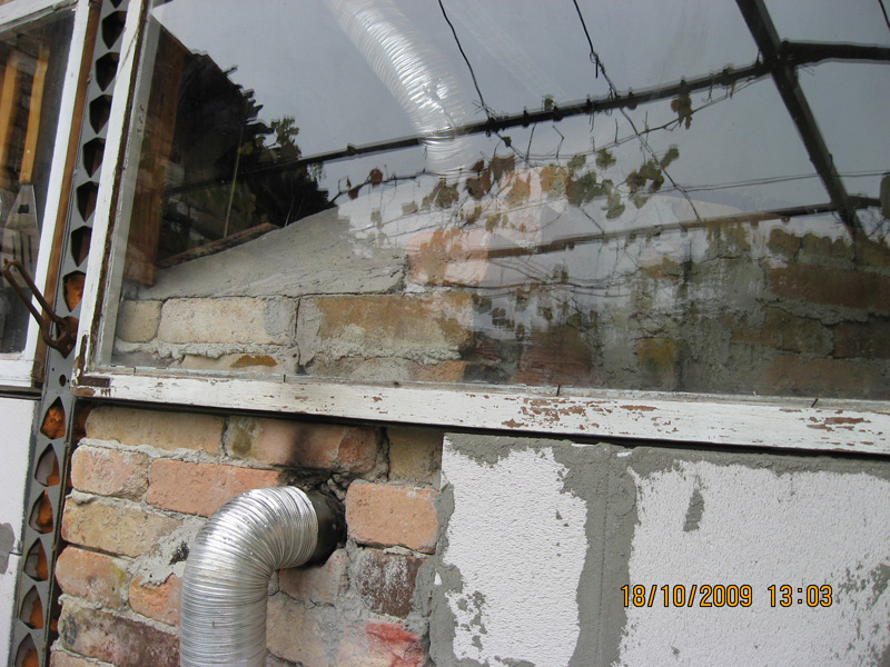

За това дали ще отоплява тези 50 кв.м. зависи от мощноста на самата риза и ще се радвам ако някой помогне при пресмятането,я формула я методика.Иначе вентилатора е от вън и вкарва пресен въздух в ризата от където отпада опасноста за различните миризми.Отделно и помага на горенето на огъня.Тъй като въздуха е с определено налягане се оказа че няма никакво значение къде го караш да ходи.За "огнеупорните гащи " там просто огъня гори по слабо и температурата е по ниска.Понеже сме в направи си сам вентилатора е от аспиратор с около 300 куб.м. на час а за налягането нямам данни.През зимата го ползвах и при -10 градуса от вън и пак си работеше.Ако те интересува нещо повече утре ще направя още снимки.

Ето и още малко от мен
Picture 241.jpg (178.99 KиБ) Видяна 5043 пъти
Picture 237.jpg (239.4 KиБ) Видяна 5043 пъти
Picture 236.jpg (200.81 KиБ) Видяна 5043 пъти
