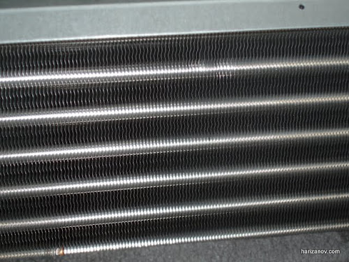

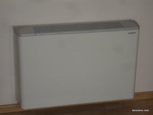

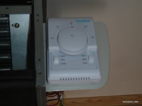

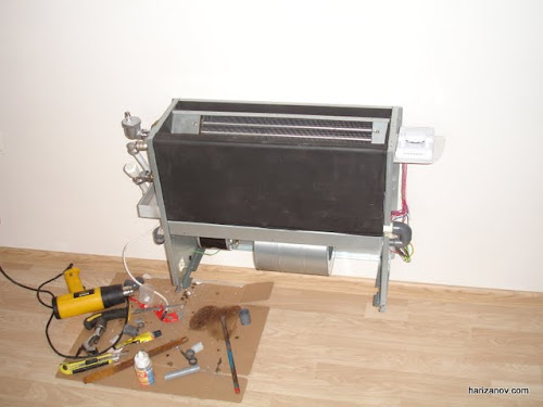

ти с алуминиеви радиатори ли си или с конвектори тип духалка?
ако наистина си с алуминиеви конвектори както си писал.. ами забрави да стане работата.. тези системи работят на максимална температура 45 градуса на водата и то с бая зор. нормално им е около 40 градуса, затова е задължително да си с конвектори а не с радиатори.
аз съм с тези ковектори :
забележи ел-мотора отдолу да обдухва питата, с алуминиевите ти радиатори няма как да стане освен ако не сложиш 4 пъти по-глями от нужните за работа с 60 градуса...
и в сглобен вид:
с тези конвекторчета температура на водата 35 градуса ми прави 26-29 градуса в стаята , тоест направо НЕПРИЯТНО топло

filmatoplo - майстор
Тия конвектори как са по цена спрямо -Клима 2000, ако сравним два по 5 киловата . :?
naughty - специалист
filmatoplo написа:
май са по-скъпи
този на снимката беше нещо от сорта на 450лв
~3kw
Нищо задраве дае :) почти или равни по цена като италианските Джилера .
