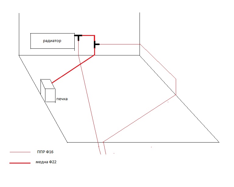

Това е признак на малък дебит - малкият диаметър си казва думата.
saint056a - специалист
LazarGanev написа:
Паралелно две ф16 захранват колектора както ми препоръчахте преди време. Има ли възможност в едната тръба да не върви достатъчно водата понеже от тройника който е вкопан в стената (на педя и половина височина) едната тръба слиза под пода, а другата продължава по стената хоризонтално 3-4 метра, после и той по пода и вървят заедно после.
ПС: Другото което се сещам е кръга който върви по стената, макар и хоризонтален и най високата му точка да е радиатора в края си да има някоя въздушна яма. Две Ф16 биха ли захранили колектор с радиатори:
- 2,5 kW
- 3,5 kW
- 1,8 kW
- 1,4 kW
- 1 kW
- 1 kW
В интерес на истината двете ми лири по 1 kW се затоплят равномерно и без никакви проблеми.

saint056a, 2 тръби ф16 би трябвало да са достатъчни за тези радиатори. Може да е въздушна тапа причината. Можеш ли да затвориш притока през едната тръба за да обезвъздушиш другата?

На колектора всичките тръби имат спирателни кранове. Каква ти е идеята? Да спра тръбата която веднага влиза в пода ида работи известно време през тази която върви по стената ли? Ако има балонче би ли могло да преодолее педя и половина до пода? И двете тръби иначе са вградени в стената и нямам директен достъп.
LazarGanev - "Велик майстор"
Да, ако насочиш дебита само през едната тръба, ако в нея има въздух, той ще излезе.

Още докато ти писах направих това което казваш сега. Отворих обезвъздушителя на топлата вода на колектора и излезе малко въздух. Колко време да го оставя така да работи? Предполагам докато през половин ас спира да излиза въздух от колектора :)
Би трябвало вече да няма проблеми.
