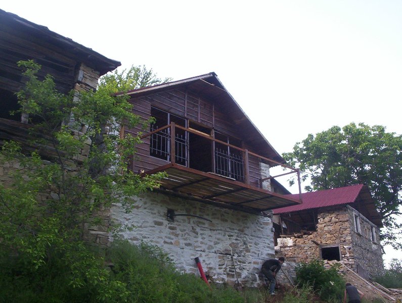

Примерно, ако имате селска къща подобна на тази на един колега от форума (снимката е взета от друга тема)
[img]http://www.burgasguide.com/photo/obrazets.jpg[/img]
[attachment=3]obrazets.jpg[/attachment]

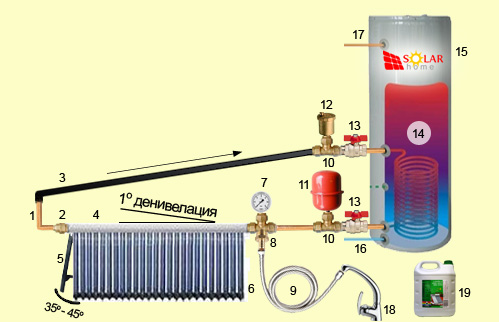

Водните панели могат да се поставят под къщата и да не се ползва помпа, а системата да е на самотек. Ето примерна елементарна системасистема:
[img]http://www.burgasguide.com/photo/obrazets1.jpg[/img]
[attachment=2]obrazets1.jpg[/attachment]
http://www.bgsolarhome.com/bg/napravisisam.html
Необходима е само малка денивелация и ако имаме къща на скат, то би могло да се използва местоположението.

4. Отопление на 100 % зимата? Незнам дали зимно време ще може да се отоплава стаята на 100 %, въпреки, че 6-8 кубика акумулатор ще е достатъчен за една стая при зимно слънчево време, но дори 30-50% да поеме от нужното отопление, ще е полза. В развитие на идеята, защо да не може този акумулатор да се направи на двора до стаята. (виж снимката) Трябва само да се термоизолира- тогава обемът му ще зависи само от мястото и желанието ни. Чел съм за подобни големи термо акумулатори в северни страни за се правят с обеми 100-200 м3 и с тях да се отоплява къща през целия зимен сезон, колкото и да звъчи абстрактно на невярващите.

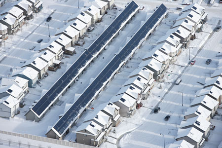

5. В сайта който се показа "WWW.DLSC.CA" се вижда, как подобна система работи.
Принципът е подобен, пак казвам с това не се открива топлата вода...
[img]http://www.burgasguide.com/photo/obrazets2.jpg[/img]
[attachment=0]obrazets3.jpg[/attachment]
