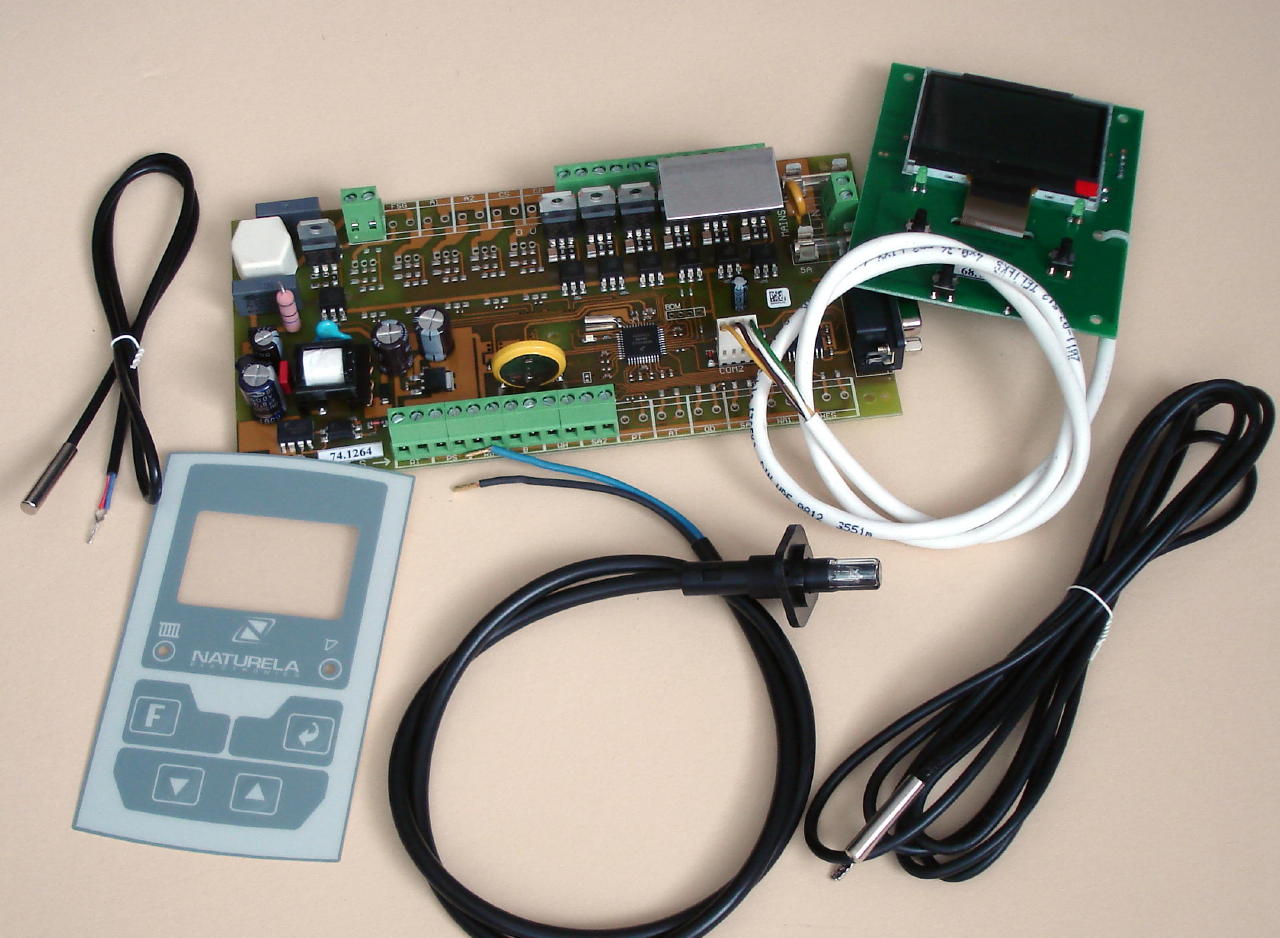

Смятам, че ще съм полезен на много майстори. Има българска фирма която произвежда универсален контролер за всички видове пелетни горелки. Цената и е около 180лв. Може да ги видите на адрес http://www.naturela-bg.com/bg/product/4 ... et-burner/
Модела е NPBC-V3 продава се с пълен комплект датчици.
NPBC-V3-Kit.jpg NPBC-V3 – Универсален контролер за управление на пелетни горелки и котли

За мен това е полезно , не ми е най силната страна електрониката , но винаги съм казвал че една пелетна горелка е куп желязо без акъла ,тоест електрониката .Ако някой знае към коя горелка точно може да се приложи да спомене , не знам към някоя Ератовска 1 или 2 поколение дали става , понеже са яки на метал -(по евтини) , но глупави -относно модулация и автоматично регулиране на въздуха . :wink: Същото екранче го гледам у много котли и горелки , сега се сетих горелка Команд е с такъв контролер , май и Бърнит .

Kiber4o, съзнаваме че си се регистрирал за реклама, но поради интереса към ттози продукт би ли дал повече подробности за възможностите на този контролер, какво значи "универсален" и не е ли подобре да го предлагате на производителите на горелки, отколкото на потребителите?

Преди една година се сблъсках с проблем с моя котел. Не можех да му намеря управление и се свързах с тази фирма. Тогава ми продадоха едно управление и си го реших. Споделям го защото сигурно много хора са изпадали в моето положение или са решили сами да си правят горелка. Доколкото виждам и "Команд" ползват същия контролер, а сигурно и не само те. Не мога да сложа ръководство, но на страницата на "Натурела" им го има и всеки може да си го види там в PDF формат.

Доколкото виждам и "Команд" ползват същия контролер, а сигурно и не само те. Моя модел е "събери чарк" (не съм си я правил аз купих я от обява във вестник) и стана понеже управлението има много настройки и успяха да го подкарат. Казвам "подкарат" защото не го правих аз, едни приятели. Наложи им се само да сменят един чарк понеже нещо не ставаше, но все пак е по добре отколкото нова горелка.
