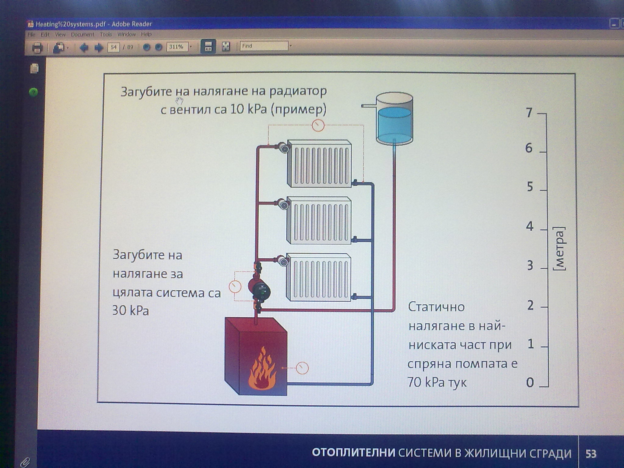

Така колеги сега намирам разни схемички за свързване на помпата и пазширителния съд. за разширителния съд прочетох че не е само за да поема разширението на водата ами също и да усигори необходимото статично и входно налягане на помпата. При това условие ако помпата е вързана на студената вода то и разширителния съд трябва са е там-на студената преди помпата, но при този вариант при евентуално завиране на водата парата няма каде да ходи и ще напълни радиаторите което не е добре.
Второ-ако помпата е на студената, а РС е на топлата, то високото статично налягане създадено от РС ще е на изхода на помпата и тя няма да работи ефективно. (статичното налягане съсдадено от РС е най-голямо в системата).
Трето-ако помпата е на топлата, а РС е на студената остава опасността от напълване на радиаторите с пара при завиране и евентуално стопяване на перката на помпата.
Четвърто-ако помпата е на топлата, а РС се върже на топлата но на входа на помпата долу при котела. дали този вариант е най-удачен като остава проблема със завирането на водата.
Пето- ако помпата е на студената а РС има два изхода на които се вързват и топлата и студената но на различни нива изкарани от РС като този на студената е по-високо от този на топлата за да може статичното налягане на студения извод да е по-голямо от това на топлата, и така входното налягане на помпата ще е по-голямо от това на изхода и.
Надявам се да ме разберете и моля за коментари по писаното
