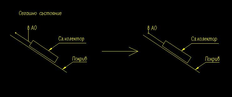

Ти това го направи, но ако не свалиш помпената група и да преработиш тръбата да не слиза надолу след изхода от нея, трудно ще накараш въздуха да тръгне надолу.

Днес ще правя и аз такова нещо , много нисък покрив и панелите слизат под линията на помпената група .Така че след нея също ще слагам обезвъздушител и завивам надолу -тръбите да вървят по пода .

Ами при мен панела е на покрива над терасата. Реших да го сложа там, че уж да ми е по-лесно да го достигам и да не се катеря по големия покрив. До сега 3-ри керемиди съм счупил. Предполагам, че ще има и други жертви. Бойлера е в гаража, а между тя се намира кухнята, която е 5 м дълга и по пода и минават тръбите. Тръбата е фи 18/0.7мм То се получава малко тъпо, че и панела и бойлера са на горе долу едно ниво, а тръбите минават ниско. Там винаги ще има вода, която нямам как да източа. Това така и не го измислих как е най-добре да бъде направено. Може би има начин да се монтира кран в най-ниската точка.
@bobivg - ако те разбирам правилно съм сбъркал и обезвъздушителя на панела
. Тя цялата ми работа явно се е получила доста смотано та може да се наложи да преправя всичко. Само не разбрах как да се поправя. Какво трябва да направя за да е сглобено правилно?

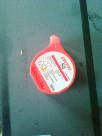

На този конец му давата да издържа до 130 градуса. Нямам идея дали е подходящ за слънчеви инсталации. Виждал съм правени с калчища и тефлонова лента, но не знам дали е правилно.

Ясно, разбрах. Много благодаря за нагледното обяснение. Надявам се да бъде полезно и на други направи сам хора. Ще се опитам да го преправя така като разколача системата . Днес поправях теча от към разширителния съд понеже от там сълзеше. Сега съм надул на 3-ри атмосфери и ще видим дали пак ще изгуби налягане. Дали като напълня с гликол някой ден ще разбера,че нищо не съм направил. Имам спомен, че поне при колите е различно дали колата е пълна с антифриз или с вода. Когато е с вода може и да не тече, а като сложиш антифириз и започва да го губи. Много ми е интересно дали има направи сам техника, с която човек може сам да напълни системата си с гликол. Гледам, че има едни помпи на Rothenberger по 250лв, но това е непосилно за домашно ползване.
