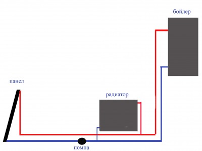

Здравейте,реших да слагам слънчев панел за бойлер и за подпомагане на парното.Лятото ще използвам съществуващата инсталация за бойлера,но той се пада по-високо от панела и мисля, че водата вечер ще се охлажда като циркулира сама .Ако сложа възвратен клапан на бойлера (незнам каде се слага на топлата или студената вода) и завъртя кранчетата на радиаторите остава отворен кръг само за бойлера.Притеснява ме зимата когато гори камината и радиаторите са отворени дали ще стига вода до бойлера.Дали водата няма да се движи по по-малкото съпротивление (през радиаторите)

Така е - управлението на парите е по-трудно отколкото изглежда. Успех все пак.
ПП. Защо не си харесаш някоя стандартна работеща схема? :wink:

Бойлера няма да се охлажда :wink: щом е по-високо .Но забрави това с панела да топлиш радиатори ,зимата 1 панел има мощност 300-500 вата ,завърти ли помпата -по скоро него ще топлиш :) .
