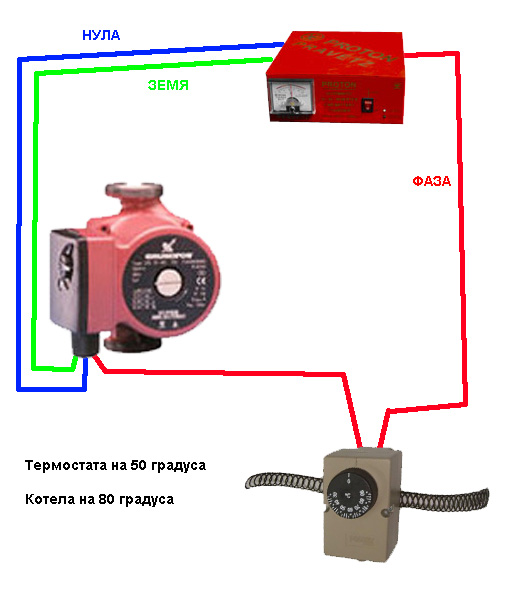

Как да управлявам помпата за да не върти постоянно. С това чудо става ли(понеже ми се премята едно в нас): http://www.intiel.com/dt_bg.htm
ако става къде да сложа датчиците и каква разлика да му задам.
Благодаря Ви!!!!

...става =D>,температурата -по желание ...а датчика - обикновенно на изхода на топлата вода от котела...
naskov - майстор
Става, ама си има терморелета за тази цел. Единия датчик(панел) на печката, другия(бойлер) да виси във въздуха и да не го грее слънце. Разлика 20 градуса и нагоре.
filmatoplo - майстор
За тая цел терморегулатор ТР-6 .Ако искаш Интиелски де.
syncho - майстор
Става, става, но отиваш на лов за гълъби с 50мм картечница грубо казано :) но щом това имаш под ръка слагай го :)

Правилна ли е тази схема. Има ли значение дали фазата или нулата да е през термостата.
