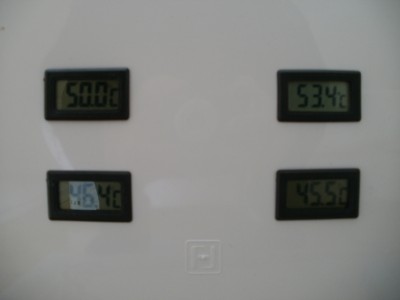

Колеги забелязах нещо много страно когато затворя един или два радиатора температурата веднага се вдига до желаната без проблем и друго аз меря температурата на тръбата на фреона на 20 см. от топлообменника но реших да измеря и температурата до крановете и какво се оказа когато климатика работи на максимал или на пълна мощност тази темп до крана е с 8-10гр по ниска от тази преди ТО а те са на една тръба, :? през другото време са еднакви.

Това е желаната температура ,термометрите са горе долу верни ,много ми е страно това че на е тръбата за вх.фреот при крана на пълна мощност температурата е по ниска сравнена с тази на същата тръба на 20 см от ТО (как става това?)

Няма нищо странно - ти мериш температурата на тръбата, не на фреона :idea:
И повтарям - фреона на изход в случая не може да е под 47 градуса:
При по-малък топлообменник дори фреона на изход е по-топъл от водата на изход :!:

Температурата е по-ниска в близост до топлообменника поради голямата топлопроводимост на медната тръба.
50 гр. на водата е много висока темература. И аз съм с алуминиевеи радиатори, но много преоразмерени( климатика е 12 000 BTU и съм му навързал 130 глидера H600 и 20 глидера H350 ) До момента не ми се налагало да вдигам повече от 29-30гр. на изходящата вода.

Не му е по-ниска при топлообменника, а при крана на изход от външното тяло. Там пък играе роля изстудяването на крана от закрепването към студения корпус на външното тяло.
А твоята система е пример за добър режим - ниска температура на водата и максимален топлообмен към стаите =D>
