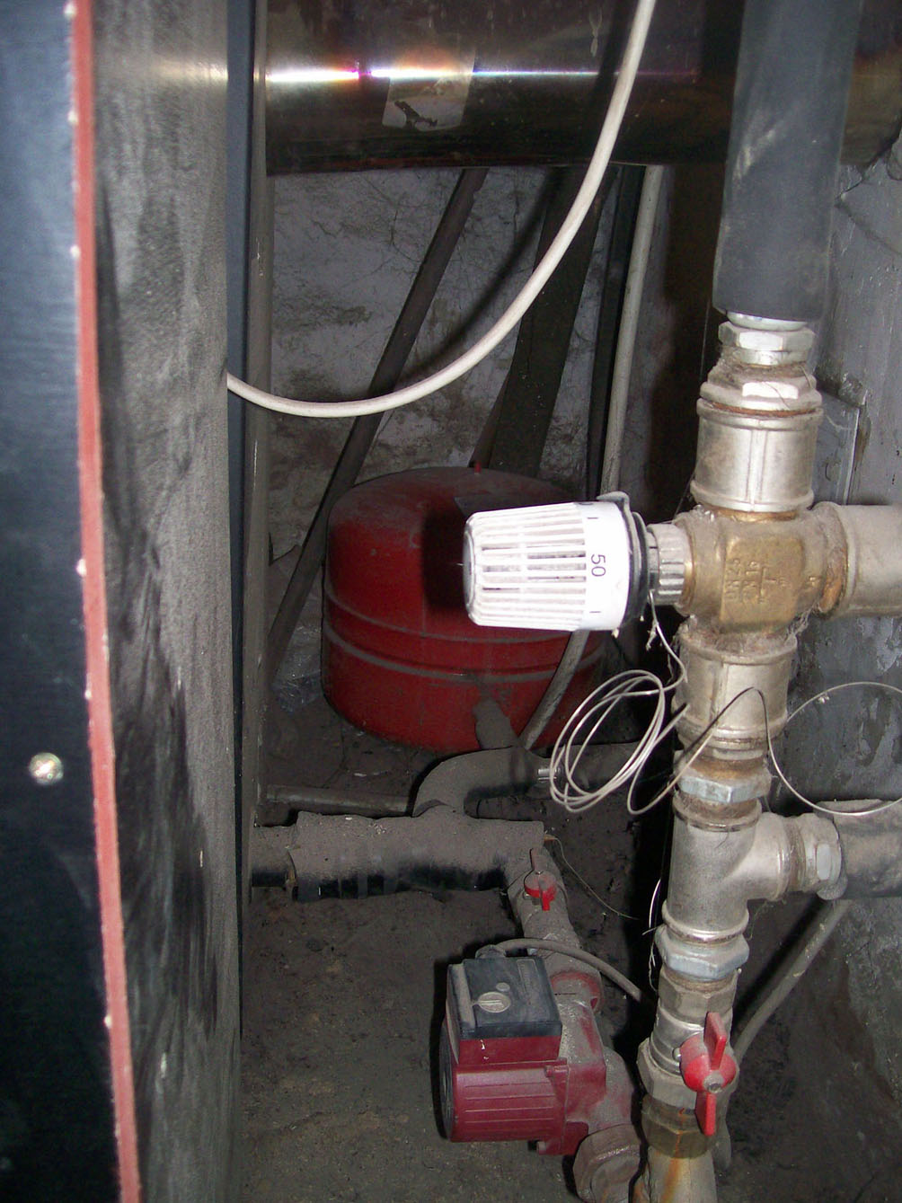

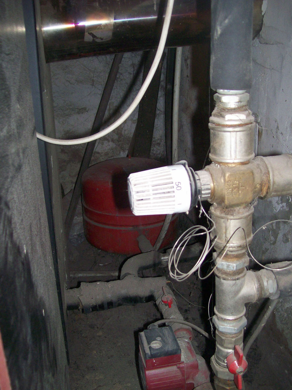

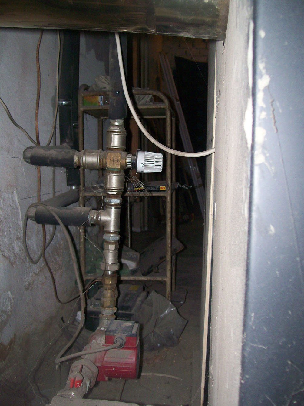

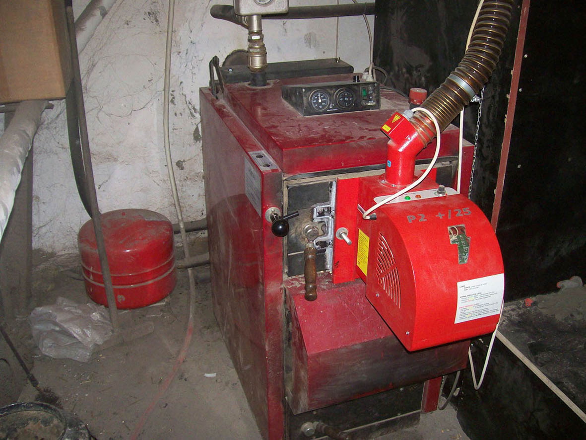

Ето и снимки,много съм зле с фотото...сори
filmatoplo - майстор
:? Гледам вентила с термоглавата -странно ми изглежда монтажа -обясни как действа и кое регулира .Обясни ми -вентила както е на втората снимка, преди зададената стойност кои отвори са отворени , и след достигане на зададената стойност -термоглавата кои отвори затваря .
gogomil - напреднал
filmatoplo написа:
Ох, аз хич не съм на ясно. Спомням си ,че това е трипътен вентил и като се достигне зададената температура (преди на пиролизното котле беше висока) затоплената вода тръгва към радиаторите ... Сега не играе , аз съм я отворил на макс ,т.е. 40 градуса

Мисля ,че като се стигне зададената температура водата върви по тръбата срещу вентила , а иначе надолу , но не съм сигурен

След промените: Разходът спадна наполовина,сега е около 20 кг /24ч.
Обаче пепелникът вече не остава празен и 1 път дневно го изхвърлям. Дали е поради
по-дългите паузи или защото намалих регулатора на котлето на 50 градуса ?(така и водата в бойлера ми поддържа 55гр.)
Има и едра пепел в котлето. т.е. горенето не е по добро..
