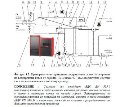

LazarGanev - "Велик майстор"
Бе ще станем приятели ний, ама.. :wink:
Знам ги книжките, знам какво пише - тези схеми са правени в средата на миналия век и после само са копирани във следващите издания. Ето ще ти покажа схемата, която е в паспорта на Пелетерма - нов котел, отпреди 2 години. Забележи как снимката на котела са я присадили с фотошопа на стара схема и колко изкуствени стои. Има и още 2 причини за пепоръчване на отворена система - при наличие на буфер вместимостта на системата става много голям, съответно расте и обема и цената на затворения съд. Другата причина е, че трябва да отговаря на стандарт едикой си от миналия век, който примерно е отдавна остарял, но няма по-нов. Пелетния котел влиза в графата "Котел на твърдо гориво", което е смешно, ама няма как. Така че - слагай си спокойно затворения съд и това е. :wink:
