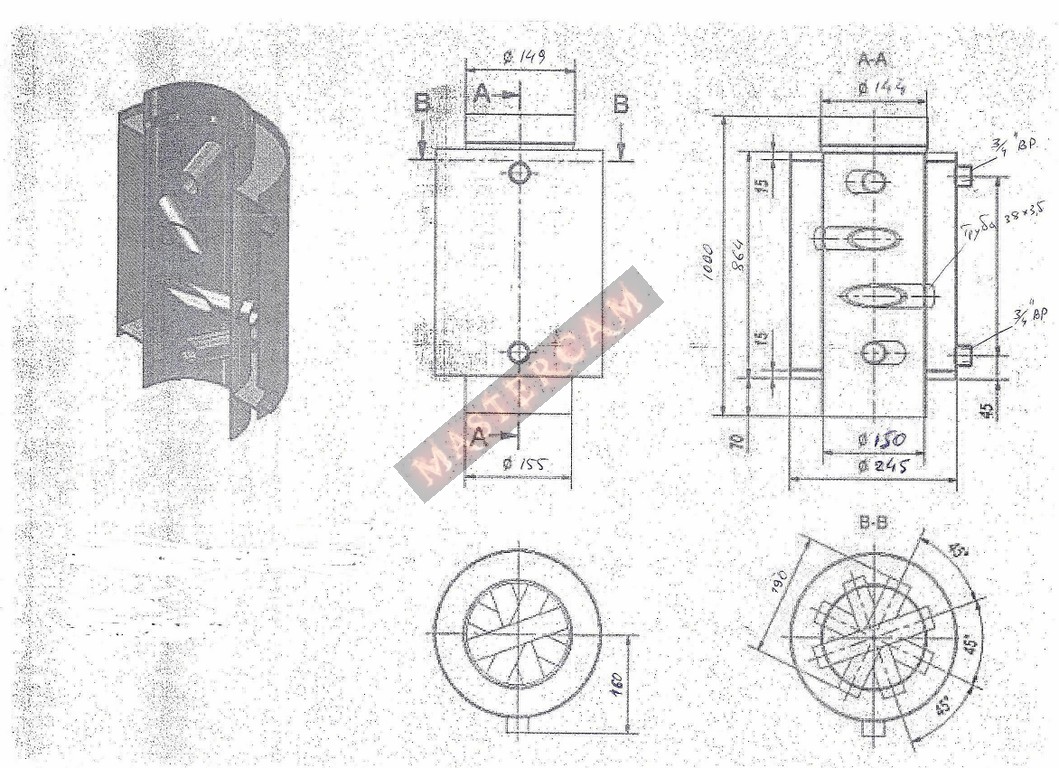

Мисля да си направя такъв топлообменик, един приятел ми каза, че преди време си е топлел съседната стая на по горния етаж с водосъдаржател от бойлер за дърва-(дървен бойлер) :-D . Та мисля да си направя такъв водосъдържател с по малък външен диаметър около 200мм. и височина около 100мм. Вътре тръбата, ще е 130мм., колкото е на кюнците. Системата ще е отворена и гравитачна. Та мисля да си отоплявам банята на горния етаж на вилата щото там е голям бахър и в студовете даже изпущаме водата да не замръзне, пък и имам соларна инсталация и по някога кога има слънце има топла вода ама в банята си е студено. Та четох някой неща свързани с понижаване на температурата на дима и взеха да ме избиват някой съмнения дали да се занимавам с това или да чакам лятото, че да се стоплим. Някой влизал ли е в такава авантюра с такъв димен воден топлообменник и евентуално дали има наблюдение върху отлагането на повече сажди вътре по тръбите и комина. Ето един линка, който ми размъти главата: :? http://www.prity-bg.com/docs/Pochistvane.pdf А и още нещо, каква лира или големина радиатор мога да сложа в банята, която е около(9м3)спрямо такъв тип димен топлообменик.

nedbmw Топлообменник от този вид монтиран на изхода на димните газове от горивната камера можеш да монтираш само при положение че температурата на изходните газове е над 250гр.и горивната камера има ефективно вторично изгаряне на баластните газове които се отделят при горенето .Другият вариант е да се предвиди във булото /хотата/на камината ревизионен отвор през който периодично да може да се демонтира и почиства топлообменника от нагара .
Ето ти и примерен чертеж .

nedbmw - специалист
Ами моя приятел изобщо не е изчислявал нищо направо е сложил на изхода на печката топлообменика от "дървения" бойлер и си отоплявал стаята на по горния етаж. То, ако взема и да замервам и изчислявам температурата на изхода, която не е константна при печките на твърдо гориво все едно няма да стигна до никакво решение. А тази схемичка, което публикувал колегата е трудна за изпълнение макар и по ефективна от правата тръба по, която минава пушека, а и за почистване ще е трудно и е явно за някаква камина, щото гледам е с по големи входен и изходен отвор. Това може да се компенсира с по голяма дължина на топлообменика, който в моя случай, ще е около метър. Интересува ме някой, ако случайно си е слагал нещо подобно да сподели и той впечатленията си.
BARD - специалист
nedbmw написа:
Вярно е nedbmw извинявам се просто забравих че някои неща са твърде сложни за направи си сам. :)
