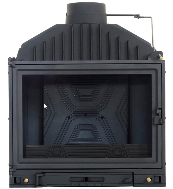

vladuicho666 Ето ти една добра камера на Sheminees Diffusion модела B 3-2,вторично изгаряне ,удобно обслужване на пепелника и при затворена врата на камерата ,опция "чисто стъкло" клапа на изхода на димните газове ,идеална визия на огъня в камерата .
Puissance nominale : 17,5 kW
Rendement : 75,1 %
Double combustion : oui
Consommation à allure nominale :
5,92 kg/h
Autonomie : intermittent
Température moyenne des fumées à
allure normale : 362°C
Débit massique des fumées : 15,43 g/s
Taux de CO : 0,09 %
Taux de CO² : 12 %
Poids : 185 kg
Combustibles : BOIS UNIQUEMENT
Longueur de bûches : 50 cm.
Buse de sortie de fumée : Ø200 mm.
Départ des fumées : Dessus.
Chargement en façade : oui
Emballage : Poids : 6 kg
Dim (lxhxp) : 100,5x85x55 cm
Notice réservée à l’installateur
Croquis
Notice

vladuicho666 - напреднал
благодаря ви колеги за мненията ,BARD тази последната каква цена е ?Не правят ли вече от по дебела ламарина някои майстори( на бащата е такава),че тия чугунените са скъпи,защото негова е на 10 години и няма яд
