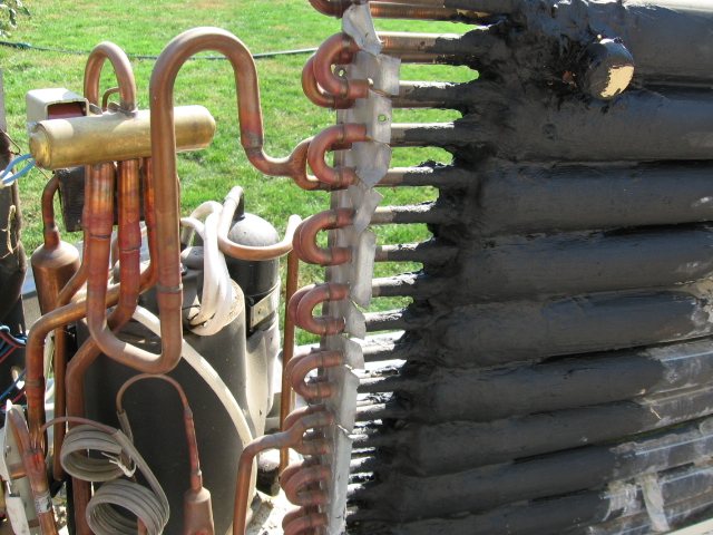

Отоплявам две стаи по 15кв.м. с 2 климатика. С зимните -20 градуса имаше проблем от към топло и икономия на ток.
Идеята ми е дали някой от съфорумците е правил експеримент да елеминира външния фабричен топлообменник фреон-въздух с топлообменник фреон-вода.
Мисля да сложа на климатиците външен топлообменник фреон-вода, през който да прекарам кладенчева вода, и така да си спестя досадния дефрост,вместо -20градуса ще имам постоянни 10градуса отвън и какъв климатик ще работи най -добре в тези условия по отношение на икономичност- инверторен или стандартен тип.
Гледам тук из форума разработки на термопомпа от климатик но ме смущава това че се използва външното тяло на климатика в оригинален вид,т.е използва се пак температурата на околния въздух. При -20 трудно ще затопля вътре.Има отворена вече тема за такава термопомпа.
Мисля че ако се използва енергията на кладенчевата вода ще е благодат за климатика и през лятото и през зимата и така КПД-то на климатика ще е най-благоприятно и от там разходите за електроенергия.
Не искам да разглеждаме въпроса за термопомпите защото термопомпата е една за цялата сграда-изгори компресора всички на студено.Всяка стая да си е независима.Аз вече имам климатици и искам през тях да прекарам подземна вода преобразувайки външното тяло и оставяйки вътрешното както си е в оригинал.Ще има известна промяна и в управлението на електрониката което ще се мисли във времето.
Замислил въм топлообменник от две запоени една с друга серпентини от медни тръби,едната за фреона другата два пъти по голям диаметър за водата.Запояваме тръбите в паралел,навиваме ги на серпентина и топлоизолираме в "куфар" от стиропор или друг изолационен материал. Фабричен топлообменник ще е скъпо.
Моля з акоментар по темата от компетентни,и всички които имат интерес към подобно съоражение,от къде може да възникнат трудности и проблеми и идея за изграждането на тази система.Да коментираме заедно и обсъдим всичко на добър тон.
