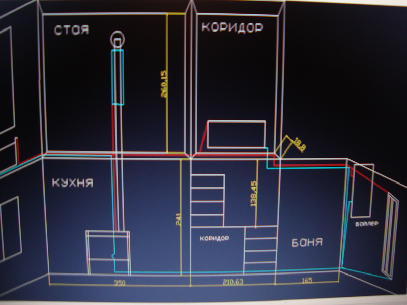

Надявам се сега да е по- ясно!
Входът на къщата е от изток.
И двата етажа са с еднакво разпределение и големина.Десните на коридора, стаи, се ползват само през лятото.
Тъй като на втория етаж западната стена, на която е розетката, е тухлена и по- тънка от каменния зид на първия, върху който е стъпила, то зад кюнеца остават едни 20см., в които идеално ще се разположи РС.
По същия начин се получава и в коридора- радиаторът може спокойно да се разположи и да не пречи на стълбите.
Не знам, обаче дали ще е добре за системата.
Бойлерът е в бокса, на западната стена.
Стълбите са на проект, но нищо по тях не може да бъде променяно.
Единствено мога да намеря начин да спусна студената вода от радиатора в коридора, право надолу, в ъгъла, за да не й се удължава пътя както е на снимката.
За съжаление, снимки нямам- след месец ще замина за обекта и дотогава трябва да съм наясно с всичко, доколкото е възможно. Там и нет няма да имам- докато приключи всичко и се преместя окончателно.

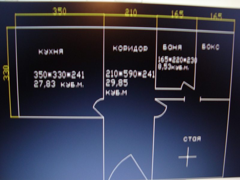

Най- грубо ми бяха сметнали 8 киловата- 2 стая, 2 коридор, 3 бойлер и 0.5 баня.
Тъй като ще купувам готварска печка, а най- слабата й дават 9+4 киловата, ще ми стигнат, си мисля.....че и ще сложа по- яка лира в банята- да топли и бокса.

absurt, ето ме отново след празниците. Да продължим с бистренето. При смятането на кубатуроата на коридора май имаш грешка-трябва да вземеш не само обема на коридора на първия етаж, а и този на втория-значи двойно. Това ще се отрази на мощността там. Ако приемем, че печката от излъчване има 4-5кВт, от които ти трябват 2 за стаята, останалите ще отиват към коридора. Т.е.като ти стане горещо в кухньо-стаята отваряш вратата. Това обаче няма да е достатъчно за добро отопление на коридоридора, особено на втория етаж.
Затова предлагам да сложим два радиатора за хоридора-един на първия етаж на стената между кухнята и коридора (под стълбите, висок поне 1,20м), мощност около 1000Вт и един на втория етаж, в нишата от разкиката в дебелините на стените-с мощност 1500-2000Вт. Тук за мощностите не съм сигурен. По принцип по-голямата мощност трябва да е долу, но тя идва от печката, затова долният радиатор е по-малък.
До колкото разбирам в кухньо-стаята е само печката, а в бокса са мивка, бойлер и др.
Само с 500Вт за банята и бокса няма да се мине. Затова предлагам два радиатора от двете страни на стената между банята и бокса. И двата да тесни и високи към 2м. Като за банята може да е щранг лира-мощност 500Вт. В бокса да е към 1500Вт.
Един въпрос: ти прие идеята ми топлата вода да се разклони с кръстачка зад комина в ставата на втория етаж. Но нали има разлика в дебелината на стените между първия и втория етаж? значи, че тази кръстачка ще е много напред от стената. Нагоре за РС няма да е проблем, но на страни ще е. Гредите на тавана на първия етаж видими ли са и в коя посока вървят? Ако са видими и са успоредни на северната стена, дали тръбите не могат да се пуснат успоредно между гредите? В ъгъла ще минат през тавана и ще излезнат в стаята.
Мислила ли си за бъдещо отопление на неотопляемите стаи. Стаята на североизток на втория етаж дали не може да усвои коридора и да се сдобие с хубаво южно изложение?
Ще има ли конфликт с канализацията при преминаването на тръбите в банята?

Здравей, отново благодаря за помощта!

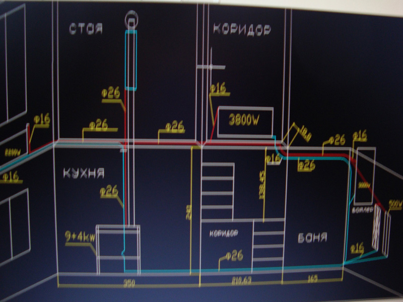

За втория етаж, в нишата, имам алуминиев радиатор, 2000 вата. Знам, че трябват 3800 и ще се опитам да добавя.
Знам, че няма да топли достатъчно коридора и ако можех, бих сложила един на стената до входната врата.........но като не може, ще се примиря.
Стълбата ограничава възможността да спусна отгоре тръба.

Така ще бъде, самоче на картинката съм забравила да отбележа киловатите / защрихования е в бокса/.
PCL82 написа:
Гредите на тавана на първия етаж са легнали на каменния зид и върху тях са наковани 2.5 см. дъски, върху които е дюшемето. Успоредни са на севера и може би ще стане след края на зида да се " наклонят" на запад и да излезнат в горната стая по- към стената.

Двете стаи, които няма да отоплявам, не се ползват през зимата, а ако се наложи инцидентно,си имат комини. Всъщност, те имат прозорци на изток и юг, но са дръпнати навътре, тъй като къщата е тип " пищов". Има и външна стълба- от юг, която води до втория етаж.
Каналът в банята е в средата й, а водопроводните тръби- в земята, независимо че са от белите с алуминиевата вложка. Тръбите от парното ще минат по пода на западната стена и ще вървят все направо, без чупка, през коридора и от там в стаята с печката.
Както се вижда от скицата, западната стена е от край до край, каменна е и по цялата й дължина има тази 20 см. разлика в дебелината със стената на втория етаж.
Дано съм обяснила разбираемо, ако не е имай търпение, че ти си ми надеждата да се справя с проблема.
Ето новото ми творение, като идея нямам дали има нещо вярно в сметките ми.

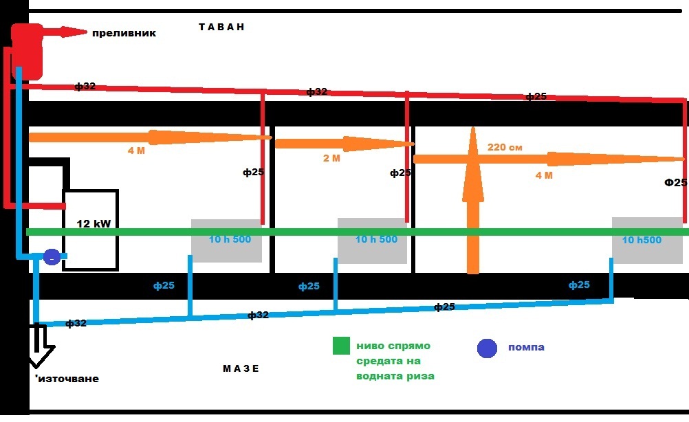

На този етап съм пуснал всички вертикални тръби от полипропилен ф32 от камината към тавана и мазето и всички вертикални тръби ф25 от тавана към радиаторите и от радиаторите към мазето.Вместо колена,където е имало възможност съм слагал по две дъги на 45 гр.
Остава ми да монтирам:
Магистралните тръби в подпокривното пространство и в мазето.
Камина с водна риза 12 kW-знам,че ще ми е голяма,но такава ми остана свободна една.
/за буфер не ми се мисли,че може да е само в мазето и защото май няма да тръгне гравитачно ако го има,а и други тръби вече не могат да се пускат/
Разширителен съд,отворен с три извода,10 литра – такъв си имам.
Помпа,термостат и UPS.-имам.
3 алуминиеви радиатора с по 10 глидера на h 500.-ще купувам.
Ще се опитам все пак да я направя да върти и гравитачно,но ме притеснява факта,че връщащата е около 50 см. под нивото на каминатата,та затова да попитам:
Да слагам ли кранове на радиаторите или да сложа само холендри,за да избегна по-голямото съпротивление от крановете?
/в мазето мога да сложа полипропиленови кранове за по прецизно регулиране/
Да слагам ли ръчни обезвъздушетели?
/на радиаторите или на други места по системата/
Прочетох,че при гравитачното парно, не всичко се свежда до наклони,но все пак на 10 метра от камината до най-далечния радиатор колко см.трябва да е наклона на тавана и в мазето такъв ли и колко трябва да е наклона?
/като на картинката/
С такова ф ли трябва да го направя?
Или да е по-голямо?Все още имам възможност.
Неработеща помпа ще пречи ли на естествената циркулация?
/вече не мога да направя байпас,но мога да не я монтирам ако тръгне гравитачно/
Да свързвам ли разширителя като радиатор?
/вече мога да му сложа кран за спиране на циркулацията само на тавана,а там е неприятно за качване/
Малко дълго ми се получи,съжалявам!
Благодаря предварително за отговори и съвети!

Помпите по принцип са с повдигнат ротор и прохода през тях в неработещ режим е свободен, т.е. няма нужда от байпас. Мойта гравитачна система е с абсолютно минимален наклон и си работи безпроблемно повече от 15 години. Първоначално бях с разширител и разпределение на тавана. Впоследствие преработих системата "всичко на етажа". При мен се получи сравнително дискретно да минава топлата вода над гардероб в спанята и от там след слизане, през стената отива и в съседната стая. Студената обикаляйки има поне 15 метра път. Всичко е с поцинковани тръби и фитинги. Нищо не е смятано, но си ми върши работа перфиктно. Обезвъздушители нямам никакви, но радиаторите съм монтирал прецизно с много лек наклон. Системата се самообезвъздушава плез РС.
Не давам акъл, само споделям личен опит!
