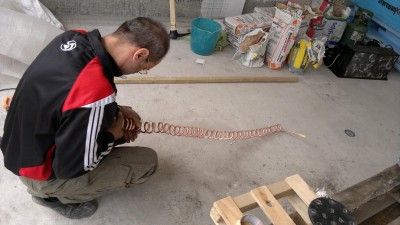

petyr - няма значение дали тръбата е цяла 2 м или е 2х1 м. Важна е общата топлообменна площ.
По-лесния и ефективен начин за топлообмен е да навиеш с тръбогиб или по друг начин 10на м тръба Ф10 с диаметър около 7-8 см и получената спирала я монтираш в някакъв кожух. Аз си го правя от парче неръждавейка 100/100/800 мм,изрязвам два квадрата за дъна и ги запоявам със ср.припой.
На снимката се вижда навита точно 10 м тръба с Ф10,и как тъкмо се свива спиралата за получаване на междина 5-10 мм между всяка навивка.
