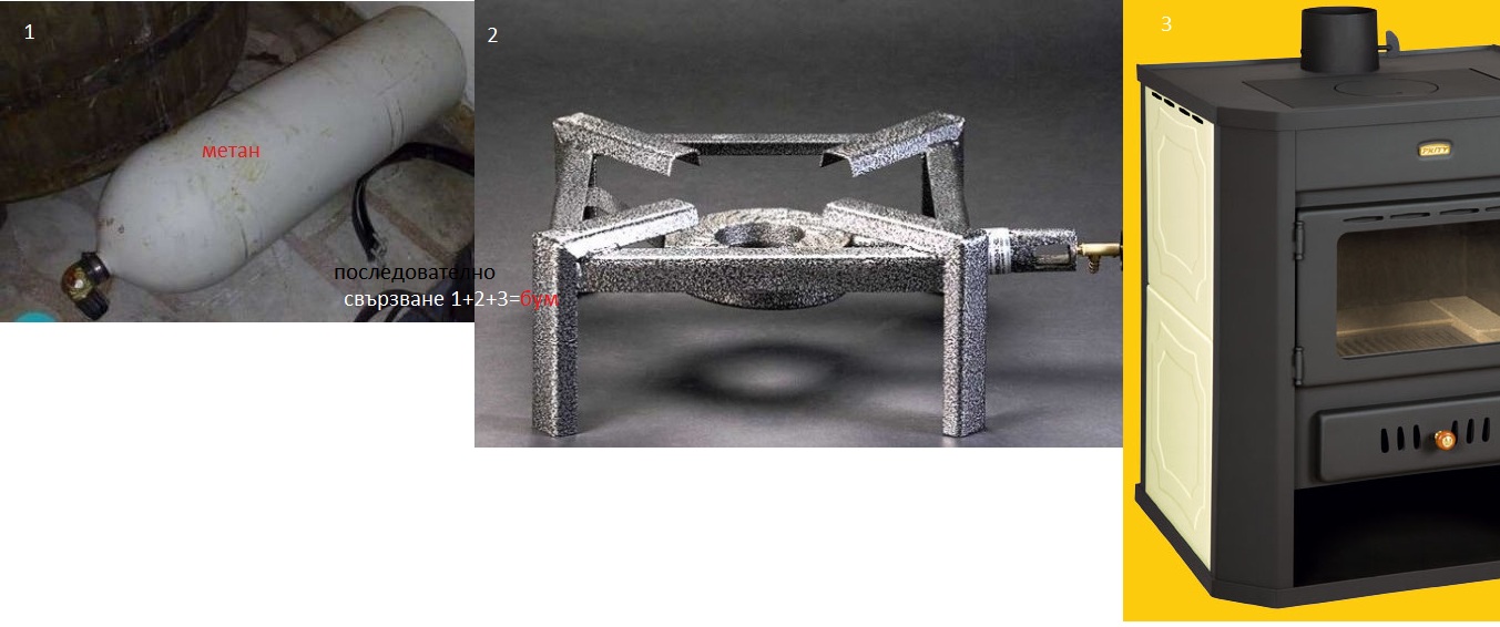

Здравейте Колеги имам една идея понеже всичко го имам налично и ако го свържа последователно не знам какво ще се получи :feuer: :feuer: :feuer:
Идеята е такава:
1.Метан бутилката от старата кола с кран
2.Газовата пиростия за варене на буркани
3.Печката с водна риза.
Ако свържа метана с газовата пиростия и я пъхна в печката да я подгрявам дали ще стане,че не можах да намеря никаква информация по нета.Ще трябва ли нещо като редуцир вентил или някаква друга система.

Ще ти кажа само 2 цифри - налягането в бутилката е 200 бара, а работното налягане на бутилката е 0.003 бара, т.е. едното е по-голямо от другото 6667 пъти! Оборудването с което се сваля налягането до работното струва колкото нов газов котел. Дори и да успееш да докараш налягането чрез редукция, то КПД на тази печка е такова, че половината гориво ще отива в атмосферата. И накрая - тази бутилка ще ти е достатъчна да топлиш къщата точно 2 дни. За хамалогията да не говорим :)
Колега ако махна редуцир вентила от пропана и сложа маркуча на крана на метана и отвия крана ще гори ли пиростията и има ли някаква опасност за бум.От една стара авто бутилка за пропан така я източих, като си кипнах материала за ракията.

Колегата горе ти писа че налягането в метановата бутилка е 200 бара. За какъв маркуч става въпрос? Относно отоплението с метан в бутилки мога да ти кажа че с тая бутилка ще изкараш може би ден. Аз имам пакет от 5 бутилки по 80 литра и изкарвам в зависимост от студа 3-6 дни с оригинален котел за газ. Без битова, топла вода.
Колеги махаме печката,само ме интересува ще има ли пламък от пиростията,имам предвид,че няма да използвам крана на пиростията а крана на метана ще е отворена система по маркуча няма да има налягане.Сега намерих нещо подобно идеята е да използвам бутилката за някакво отопление има ли такъв вариант или да я продавам на някой автомобил. http://www.offroad-bulgaria.com/showthread.php?t=84189

Как няма да има налягане по маркуча след като в бутилката има 200 бара??? След отваряне на крана къде отива това налягане?

Човек ти не разбра ли че това което си замислил няма да стане. Май искаш да пишат за теб по вестниците :)
Хората ти казват че няма с какво да намалиш налягането което е в бутилката. По просто казано горелката където искаш да ползваш за пропан-бутан си става но за метан не :wink:
Ок,колеги явно ще мисля друг вариант за използване на бутилката..
