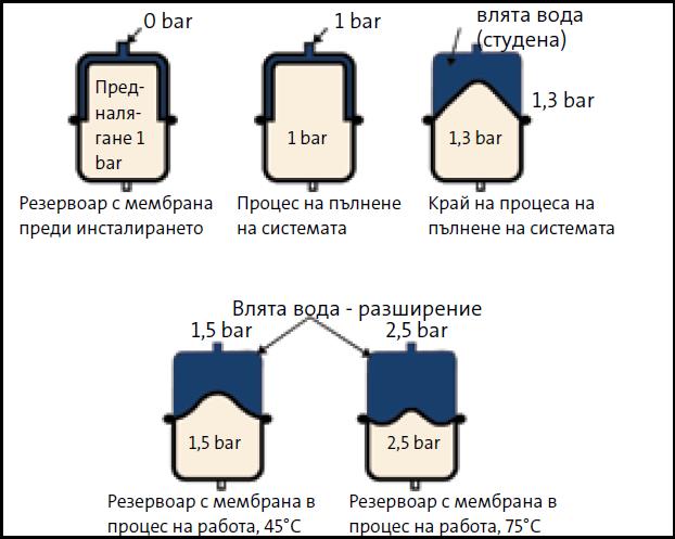

(налягане в раз.съд) х 1,1 = налягане в системата при студена вода
Правилно ли съм разбрал?
И в моя случай, предвид по-горе казаните параметри, какви стойности са най-подходящи?
VLADO66 - майстор
При мен при аналогично положение го държа 0.7-0.8 на студено,при 70гр. се качва до 1.1,но тази стойност може да не е коректна щото на времето се изскрънзих за по-голям РС
Ahmakov - специалист
За отоплителни инсталации с височина на инсталацията до 10м
LazarGanev - "Велик майстор"
Ahmakov, не ти ли се чини, че тоя съд идва малък за тази система, а :) ? Иначе вярно и нагледно!
Аз системата, не можах да я разгледам подробно, но така на "първо четене", даже е малко голям и 50л са му достатъчни, но само на "първо четене". С това малко статично налягане, не знам дали е осигурено минималното входно налягане за циркулационната помпа. А пък как са избирали помпата...дано да е по загуби на налягане, а не по статично налягане.
На мене пък ми направи впечатление, че от 20 до 75*С налягането скача от 1.3 до 2.5 бара, което е много - това е признак за малък или неработещ РС :wink:
