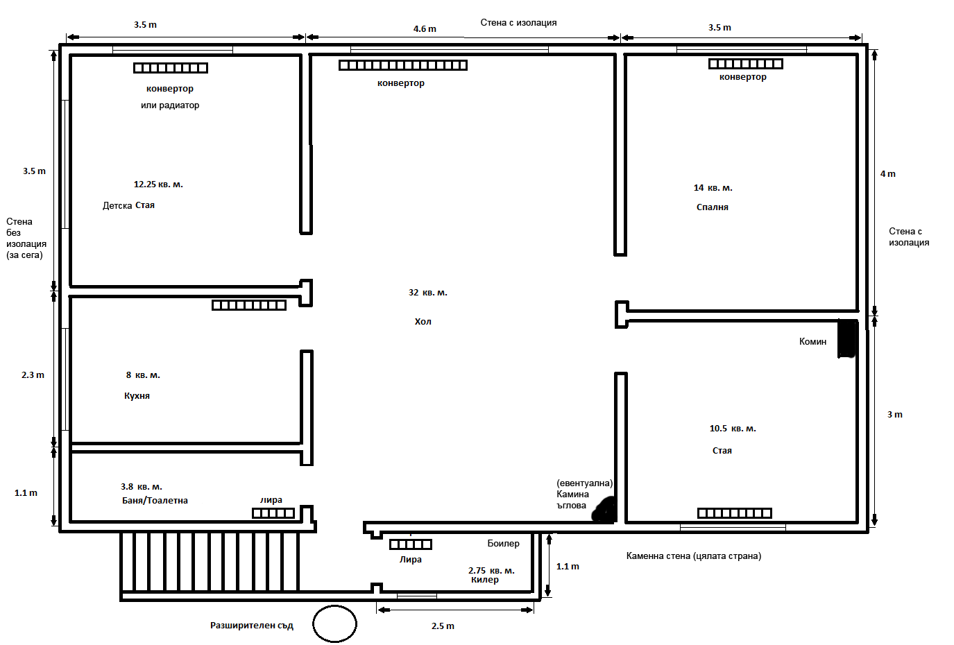

Здравейте. Предстои ми да изграждам отоплителна система на жилището в което ще живея и не мога да преценя кое ще е най ефективно за моя случай. Жилището представлява 2-ри етаж от триетажна къща (около 80-90 кв. отопляема площ) с приблизителни размери дадени по долу на схемата. Двете стени са със изолация, третата стена е каменна (70 см.), а на четвъртата стена предстои слагането на изолация. В момента етажа е на груба мазилка без замазка. До месец ще идват майсторите да правят финната мазилка така, че това е времето с което разполагам за да реша с какво ще се отоплявам и да направя предварителната подготовка (прекарване на тръби и т.н.)
Жилището се намира в градче близко до Пловдив. За момента няма газ прекарана в градчето, но (според вътрешната информация която имам) се очаква близките няколко години това да се случи. Само да уточня, че в близките 2-3-4 години няма да се живее там така, че липсата на газ не е проблем.
Варианта с термо-помпа не съм го споменал понеже ми се вижда много сложно и скъпо за изпълнение. Подово отопление също няма вариант да се сложи колкото и да ми се иска, понеже височината на етажа става около 2.35 като се направи замазката. Напълно изключвам вариант за отопление с климатици или с парно/печка на дърва и въглища.
Имам два 2 основни критерия: да няма много мръсотия, да е евтино за експлоатация (изключвам първоначалната инвестиция). Готов съм поетапно в следващите няколко години да вложа не повече от 10-13 000 лв. Колебая се между няколко варианта, като приемам и всякакви други идеи:
1. Камина с водна риза + евентуално слънчеви колектори които да подпомагат системата.
1.1 - източник на топлина: газ
1.2 - източник на топлина: пелети
2. Котел + евентуално слънчеви колектори които да подпомагат системата.
2.1 - източник на топлина: газ
2.2 - източник на топлина: пелети
3. Газови конвертори монтирани на стените
Въпроса ми е кой според вас е най подходящият начин за отопление?
Заслужава ли си инвестицията в слънчеви колектори, които да подпомагат отопляването на жилището, ако ДА то от кой вид да бъдат - панелни или тръбни? Идеята ми е през деня когато няма никой в къщи панелите да поддържат някаква температура парното да се включва вечер преди да се приберем вкъщи. За това съм мислил и за слагането на конвертори понеже топло обмена при тях става и при по ниска температура на водата в системата.
Нямам доверие на местните търговци понеже всеки гледа да си похвали и продаде неговата стока за това разчитам на вашите мнения.
Очаквам с голям интерес вашите коментари по темата.
Благодаря ви предварително!
