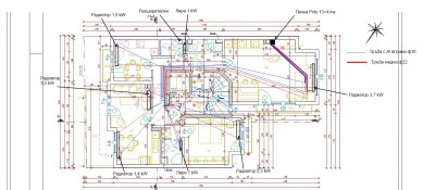

Хубаво е инсталацията да има най-малко термометри на изходящата и входящата вода, както и един манометър. Тези неща са необходими за да можем да правим поне малко някакви наблюдения и съответно изводи, как се държи инсталацията. Разликата между топлата и студената вода бива да е 15-20 градуса. Ако е повече, помпата е слаба, ако е по-малко, радиаторите са малко, респективно котелът(камината) е голям, или помпата много мощна. Не е сега моментът да оценяваме камината. Да почакаме да стане навън минус 10 градуса. Без измервания можем само да гадаем. И последно: фигингът се казва теТка, защото формата му прилича на буквата. Поздрави и успех!

Така, току що премерих с контактен термометър (на мултицет), при изхода за топла вода температурата е около 60 гр., а на входа за студена вода е около 40 гр. при 2-3 цепеници в печката. Въпреки това пак се чува това цвърчене!? Какво може да е, и как мога да го спра?

Това е снимката, предвиждаше се да е с газ но се отказахме и затова има по две тетки след печката с два щранга ф16 да се захрани колектора. Радиатора в стаята с печката не се използва, единствено за обезвъздушаване, понеже тези тетки са в стената не в пода.За теч незнам, тръбите с алуминиева вложка няма къде, те не са снаждани. На връзките на медната тръба ф22, но тя върви по пода а отгоре е ламинат, би трябвало да се надуе ламината или комшията отдолу да му протече.

Няма ли начин медните тръби са стигнат до колекторите

idunno написа:Камината ти да не е Прити?Да, Прити 13+4 кW, защо?
filmatoplo написа:Няма ли начин медните тръби са стигнат до колекторитеЗа съжаление няма начин, тръбите минават по пода в коридора а там има плочки вече. Работата е била мислена да има газово котле в долната дясна стая и от колектора до там има тръби ф22 които не съм означил, но не се използват в момента. А в стаята където е сега печката имаше два щранга ф16 за 2 радиатора. Та мисля точно по твоя съвет или на ЛазарГанев навремето беше да го направим по този начин..
Странно и неприятно е това жужене на тая печка при ~ 60 гр. топла вода.

Самата камина си е лошо конструирана и шуменето на водата, което на теб ти звучи като кипене съм го срещал и друг път.Няма общо с обезвъздушаването на системата.Моето мнение е, че конструкцията на водната риза не е много удачна и оттам и проблема.Ако шумът не те притеснява си я ползвай така.
