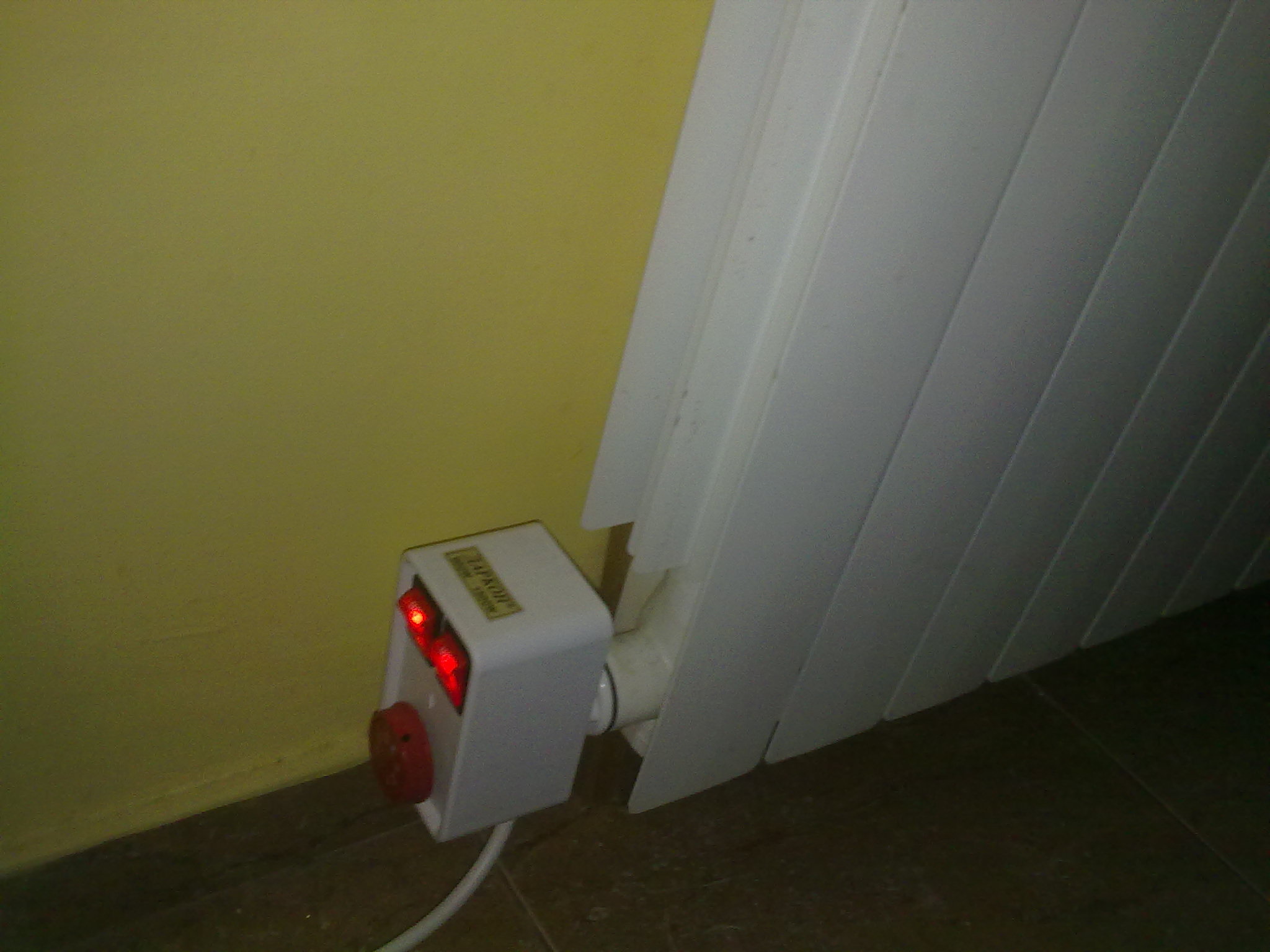

Понеже не срещам никъде отговор,да попитам следното.Преди 2 месеца спряха парното във входа,поради което купих набързо от тези нагреватели с термореле,които работят с ток и се завиват в радиатора в долната страна,а в срещуположния ъгъл има разширителен съд.Пълнят се с вода.Справят се добре и сметките не са фрапиращи,но проблема е,че като включат нагревателите,след 10-15 секунди водата почва да шуми-с други думи кипва.Този шум дразни-на всеки 3-4 минути по 40-50 секунди,та се чудех дали може да се избегне,ако се налее антифриз в радиатора или нещо друго?Мощноста на нагревателите е съобразена с радиатора-2500 вата за 20 бр. алуминиеви глидера по 50 см.Единия нагревател е 900 вата,а другия-1600.Малкия не може да изключи сам,но не шуми,а големия шуми и сам-по-малко от двата,но изключва по-бавно.Ако споделите опит,ще бъда благодарен.

До колкото знам -такъв нагревател се слага , след като се осигури отворена система на радиатора.
todortv
- Мнения: 1249
Шуми, защото не е омекотена водата. Колкото е по-мощен нагревателя, толкова повече шуми.
Пробвай със щипка сол във водата и ще видиш, колко намалява шума. За отворена система антифриза
ще понамирисва в стаята.
Малкият нагревател не изключва, защото радиатора е голям за неговата мощност. По- мощните нагреватели
в твоя случай ще "изгорят" по-малко ток.

Омекотяването става с йонообменни смоли и солта се използва за тяхната регенерация след определен цикъл от работа.
Примера го дадох питащия да разбере, че шума идва от неомекотената вода.
Преди повече от 15 години правих отопление с нагревател за три стаи и имах подобен проблем.Щипка сол оправяше нещата за известно време. Също преди години омекотяването на водата за промишлените котли се правеше с NaCl.
