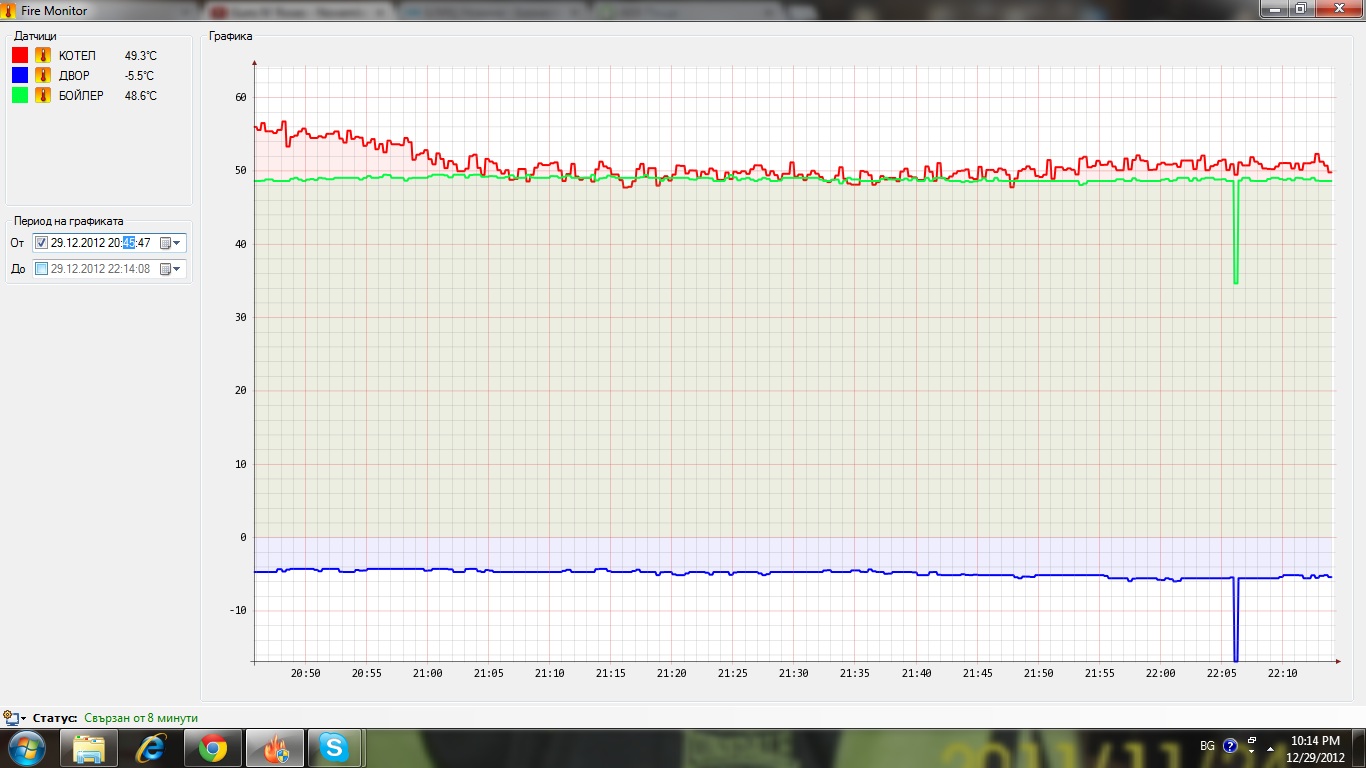

Добър ден :) Първо искам да изкажа моите огромни благодарности към Йордан Йорданов (Jacket) за разработения проект :prayer: , също така и да му честитя Именния Ден - пожелавам ТИ много здраве , много щастие , много късмет и само хубави неща да ТИ се случват... Аз мога да се похваля с изцяло работещ мониторинг благодарение на ТЕБ :))) Имам един въпрос ,ще бъда благодарен на вашия отговор, а въпроса ми е следния : Свързах 2-канален модул за управление на мощни консуматори , който управлявам през web-a на Pico-то (на Port P3) има ли възможност да се отрази на FireMonitor-a ,състояние на вкл./изк. консуматор. Ако свържа P1 , P2 на PortP3(със тях управлявам релетата) със P1, P2 на PortP6 и настроя P1 и P2 във FireMonitor-a като ключов-и , дали ще се получи ??? или има някакъв друг вариант ?
