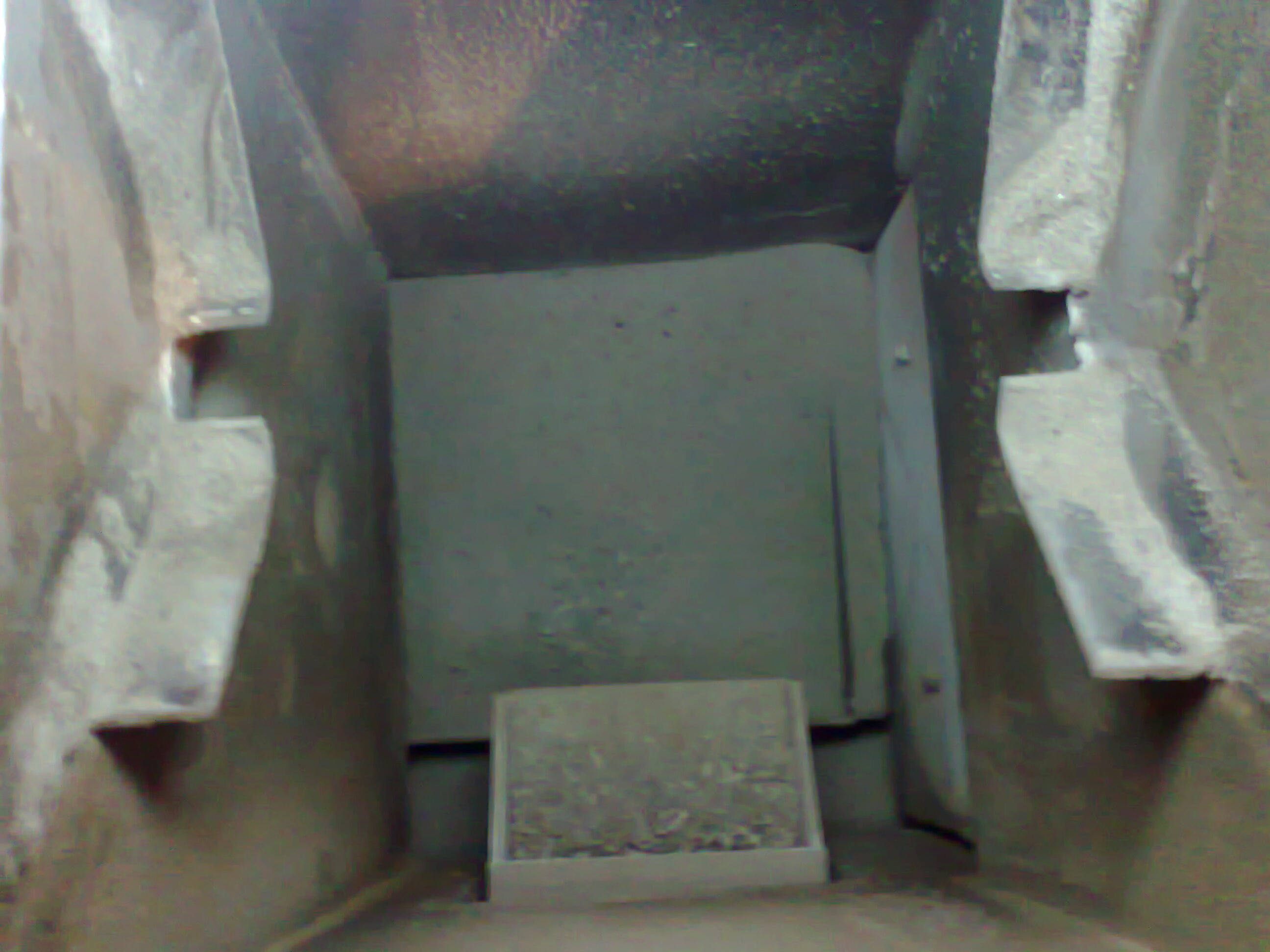

http://www.gophoto.it/view.php?i=http:/ ... 402352.png това представлява котлето а радиаторите са ми чугунени и са 60 ки
LazarGanev
- "Велик майстор"
- Мнения: 14839
Дано да пасне на долната вратичка горелката, ама много малко ти са радиаторите - 33 ребра чугун - не повече от 5кВт при 80*С. Трябва да сложиш поне още един радиатор, може панелен. Виж Грейко имат горелка 5-15кВт, Ерато имат 7-25кВт
- Мнения: 7
благодаря за съвета котлето има фабрична газова горелка но на газ ми много скъпо мисля че на долната вратичка ще може да се монтира горелка като се махне скарата
