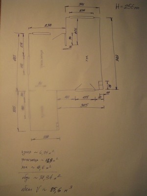

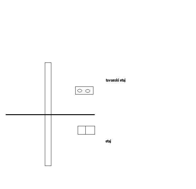

В къщи се отопляваме с котел на твърдо гориво и водна инсталация /алуминиеви радиатори/. Обаче преди години, като стройхме комините ги направихме с коминни тела до таванския етаж и единични тухли с кюнец ф110 на таванския етаж. От самото начало имаме проблем с тягата. Коминът е малко над билото, но може би заради прехода от отвор 20 на 20 към ф110 се получава нещо като тапа. Котлето е 45кВ, като отопляваме само един етаж. Имам три въпроса:
1. Най- вероятно ще трябва да разбия комина напролет от таванския етаж нагоре. Височината на комина е около 4м. Ако ползвам коминни тела как да го укрепя?

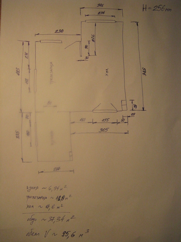

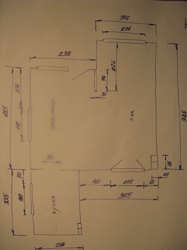

2. Възнамеряваме да монтираме климатик в хола/трапезарията при случай, че има проблем с котлето. Заедно с кухнята площта е 37.34 м2, с обем около 96м3. Какъв климатик бихте ми препоръчали и къде ще е най-разумно да го разположа? Стените с прозорците са външни /лявата и горната/.
3. На таванският етаж са инсталирани тръби ф16 за парното, но не са поместени в шлаух. Искам да направя сух под, като преди това преправя конекторите към радиаторите и сложа шлаух. Шлаух с какъв диаметър трябва да ползвам? /ф18 ще ми свършили работа, червен за подаващата и син за връщашата/.

Мамка му...Котелът работи точно 4 дни след изчистването от моя страна и пак спря да тегли. При отваряне за да поеме въздух пуши :(. Не знам какво да правим. А се задават снегове и студове. Интересно е, че в добавка ползваме една печка тип кюмбе на съседния комин в помещението. 15 години нямаше никакъв проблем с тягата, макар, че коминът е изграден по същия начин. Тази година и тази печка взе да пуши. Единственото ми обяснение на ситуацията е калпав кимюр, от който се получават налети и се задръства бързо. Вие какво мислите?
