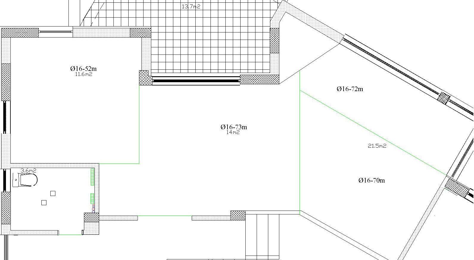

Отново имам нужда от помощта Ви!
Най-после я докарах до лепенето на гранитогреса. Всекидневна е разделена на 4 отоплителни кръга между които съм слагал 2 или 3 см. фибран.
Та въпросът е сега при лепенето на гранитогреса там където фибрана дели полетата трябва ли да има някаква дилатационна фуга и ако да колко мм трябва да е ?
2v6 - майстор
gench написа:
1cm фуга на 5 метра плочки.
gench - специалист
По скоро въпросът беше дали тази фуга от 1см. трябва да съвпада точно с фибрана които дели помещението на 4 полета.
Опасенията ми са че ако се налепят цели плочки които свързвт полетата има опсност при различни температурни разширения те да понасят голямо напрежение и в крайна сметка да се отлепят.
Тази фуга от 1см. с какво трябва да се изпълни - някакъв силикон или..?
зелените линии са фибрана които дели помещението на 4 кръга
2v6 - майстор
gench написа:
Приеми че плочките и замазката са едно цяло.
Между две замаски (заедно с плочките отгоре) трябва да има една фуга.
Залепиш ли плочка върху две замаски ще се пукне още на първия ден работа на подовото. Ако няма подово пак ще се пукне, но след повече време...
За фуга на плочките се продават съответните цветове силикони.
gench - специалист
Благодаря ти !
и аз така мислех но исках потвърждение на някои от вас разбирачите.

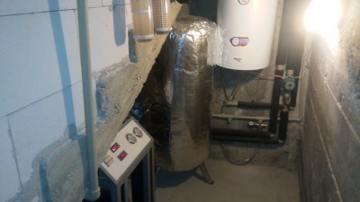

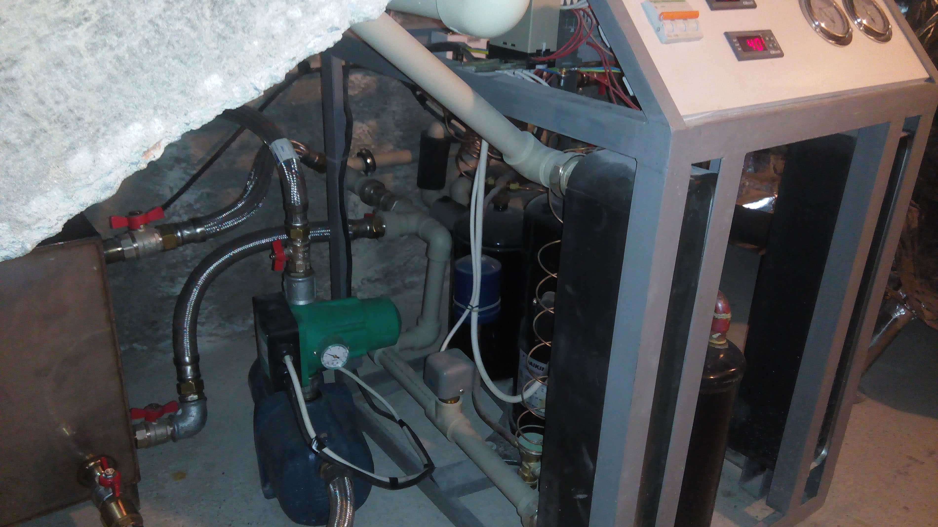

gench - специалист
Най-после и аз си имам термопомпа!!!
Разбира се - made in Chirpan :)
N.Petkov - специалист
=D> =D> =D> БРАВО!
Благородно ти завиждам, четох темата още преди две год. два месеца чертах схеми но накрая се
отказах от подовото и сега горко съжалявам :wallbash:
kuuuuuul - майстор
Честито :partyman: ,дай повече подробности.
