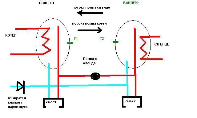

ivanovbg за да ги нарисувам схемите,сигурно съм мислил доста,за да ги свържа по схема 1,а и толкова мога.
За диодите сигурно си прав,но все пак съм обозначил посоката на циркулация,на самата помпа.Ще съм ти много благодарен,ако качиш схема на свързване на паралелни бойлери.

Ok. Схемата е като на фиг 1 , но с малка разлика - помпата е на топлата вода - не и пречи температурата, но и облекчава доста работата при отворен кран на топлата вода. Ще кажеш - все е тая, но не е - не трябва да преодолява хидравличните загуби в бойлерите когато черпиш от единия. Отделно като работи помпата ползваш и топлата вода от другия бойлер. Работи по посока на пада на налягане и или трябва да е двупосочна или две помпи със съответните клапани за да не се байпасират. Даже с клапани е по добре защото когато има денивелация м/у бойлерите повече от 60см има постоянен топлообмен и помпата трябва да работи отвреме на време за да го компенсира. Колкото по малко време и с по малко натоварване работи помпата - толкова живота и е по голям. Не на последно място е и котления камък. Да го засмуква ... В зависимост от твърдостта на водата може да се наложи да чистиш бойлерите доста често. Другото което е възвратния клапан с пароизпускателя да е само един в началото на линията, иначе помпата трябва да го преодолява за да помпи, което я натоварва излишно. Ако искаш можеш да сложиш близо до другия бойлер само пароизпускател.

ivanovbg схемата,която си дал вече съм я направил и не работи,както казах.И тя е от картинка 1 на моята снимка.Ако нямаш конкретно предложение за паралелно свързване на бойлери,не пиши в тази тема.....

Как ще работи като си я направил на опъки. Сложи помпата на топлата вода и тогава ще видиш.

LazarGanev написа:
Не че не може, но според мен не е добре това връзване. Така ще се получи хладка вода в двата бойлера, особено ако не управляваш помпата по никакъв начин. Най-добре е помпата да черпи от горещата тръба на соларния бойлер и да я вкарва в горещата тръба на котелния. Така водата ще си остане разделена на слоеве. И трабва да помислиш как да управляваш помпата за да не се изпразни топлата вода от соларния. Тя ще трябва да включва за кратко време - може би от датчик в средата на бойлера.

Дори и в твоя обратен вариант системата пак би трябвало да работи, макар и с по хладка вода заради джуркането и в бойлера от помпата. Проблема е или в мощността на помпата заради голяма голямата денивелация или е много китайска. Друг проблем е евентуално запушване с което силно се намалява дебита на помпата от котлен камък или некачествен монтаж. За колко време изравнява температурата в бойлерите? Предполагам можеш единия да го оставиш студен и после да включиш помпата и да видиш. Оттам, гледайки дебита на помпата по каталог можеш да си направиш съответните изводи.

Сега са свързани по първата схема,като левия бойлер е на първи етаж,а десния на втори.Загряването и циркулацията работят.Но се получава следното,при свършване на топлата вода на левия бойлер,водата става почти студена,макар че в десния бойлер има топла вода

Прочел съм го и затова. За да има в горния топла вода значи циркулацията спира по някаква причина или е много малка по проект. Помпата работи ли тогава? След колко време пак изравнява температурата? Ако съм у вас за минути бих разбрал. Но така само с твоите никакви обяснения...Каква помпа си сложил? Колко вата е? Какъв дебит има? Ако е 30 литра в минута би трябвало за минута пак да изравни температурите.
