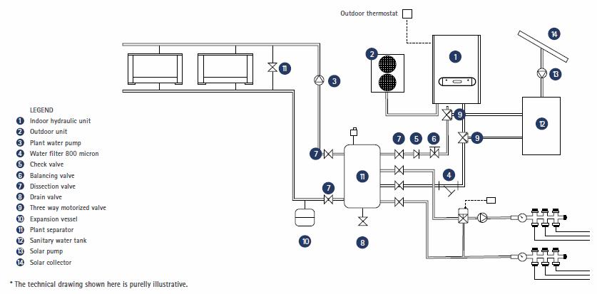

Коя ТП да избера между тези двете "правената" на LG uu24 8kW za 2859лв. http://www.klimatici-lg.com/termopompi-ceni.html или "фабричната" на olimpia splendid за 5337лв. http://www.technobg.com/Invertorna-term ... HERPA-8-KW. Коя ще реботи по-добре и от коя ще имам повече изгода... Кажете си мненията.

2v6 - майстор
myozov написа:
То и евтината мисля, че е с инверторен компресор. Скъпата има отделно захранване за БГВ, което незнам точно как работи, но не е ли полезна екстра от която ще имам полза.
Ако евтината е с инвертор значи отпада едно предимство на скъпата :idea:
На схемата за свързване на олимпия-та няма отделно захранване за БГВ:
Серпентината на бойлера 12 е свързан директно към отоплителния кръг чрез вентилите 9.
С други думи за да се загрее бойлера до 60 градуса, термопомпата трябва да работи с вода над 65 градуса, което харчи много ток.
myozov - напреднал
тези трипътни вентили не се ли управляват от автоматиката на термопомпата и когато е необходимо загряване на бойлера да се спре подаването към подовото и да загрее бойлера до зададената температура примерно 50 градуса и след това да се превключи към подовото на по ниска температура примерно 35 градуса ???
denuchi - специалист
myozov написа:
Така си е.
filmatoplo - майстор
Начини на свързване много , бгв се дава и по приоритет .
