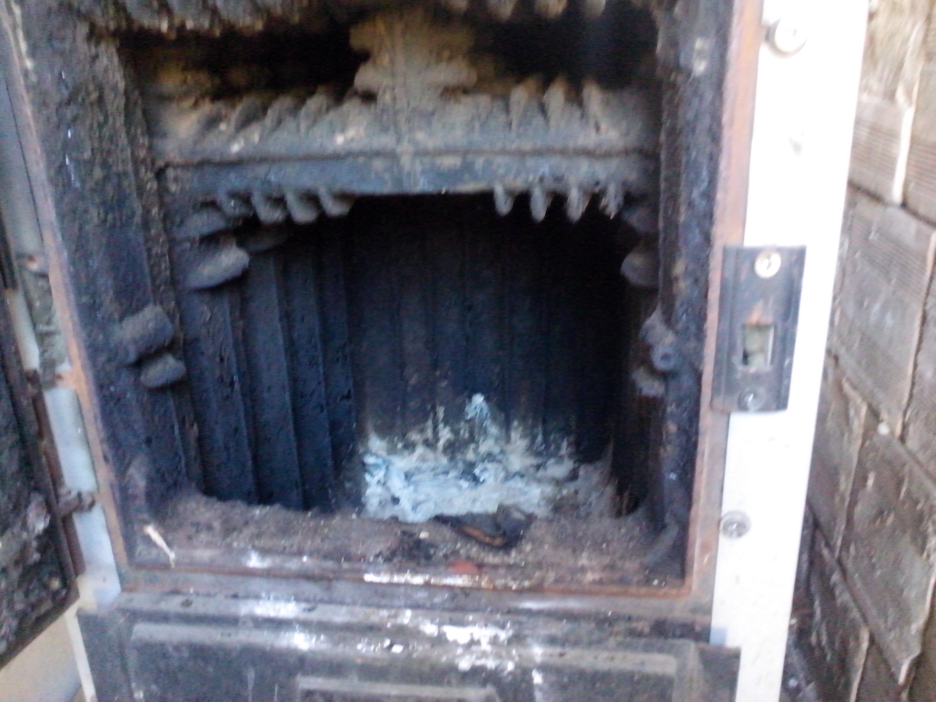

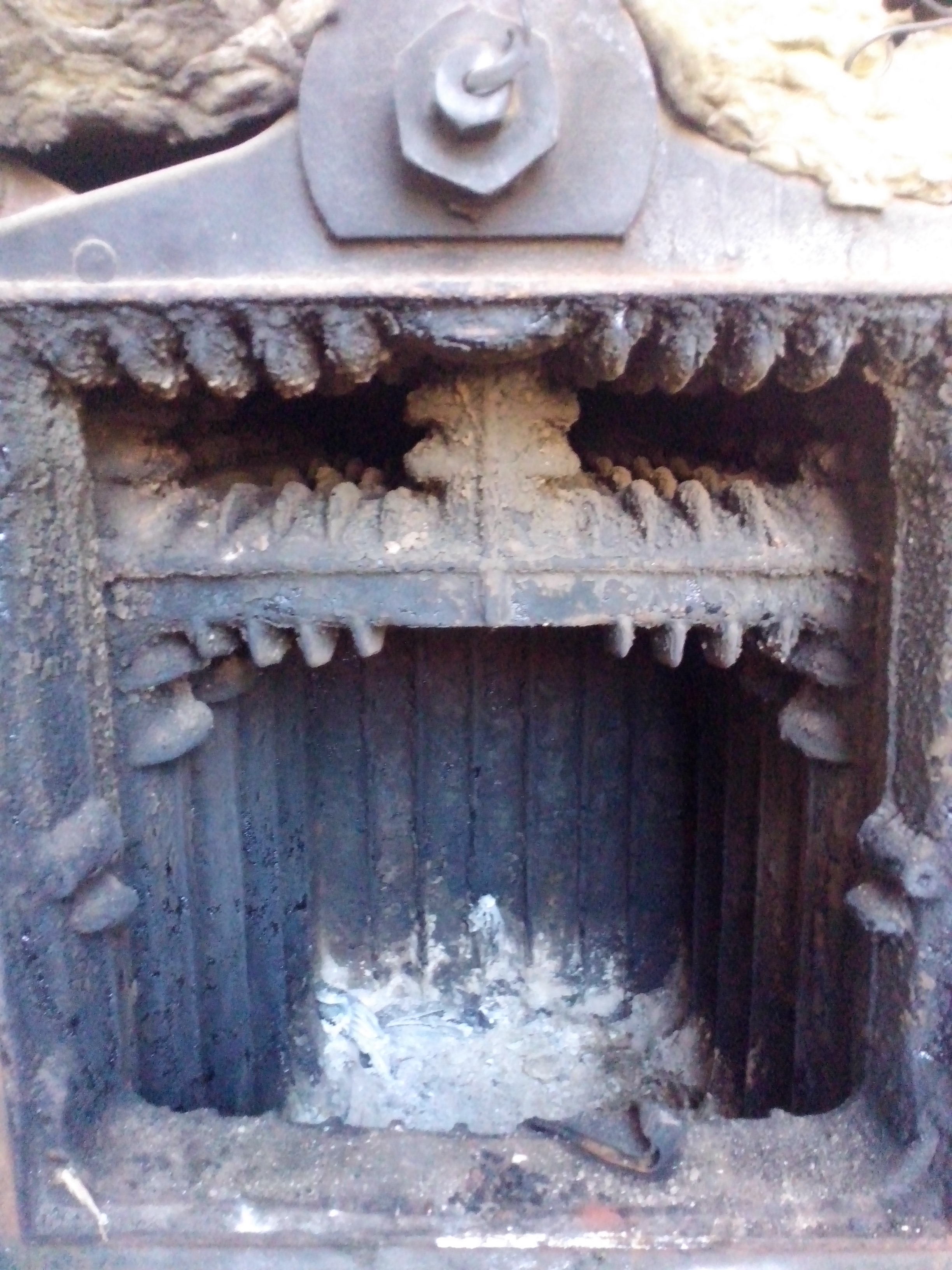

Колеги даите идея дали това е възможно .Прилагам снимки на горивната камера

Ами той в момента котела е Едноходов
шоп
- Мнения: 9924
За да добавиш един ход на котел не трябва само да добавиш ''плички на ръбчетета на ребрата'' ами да добавиш едно ход на димните газове. Т.е. тотално да насочиш всички газове или поне голяма част от тях да направят още едно заобикаляне на водната риза. Като гледам колко е ниска горната част на горивната камера нямаш почти никакъв шанс. И да добавиш някоя метална отражателна ламарина няма да увеличиш нагревната повръхонст, а само може да предизвикаш задръстване на камерата от сажди.
