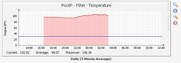

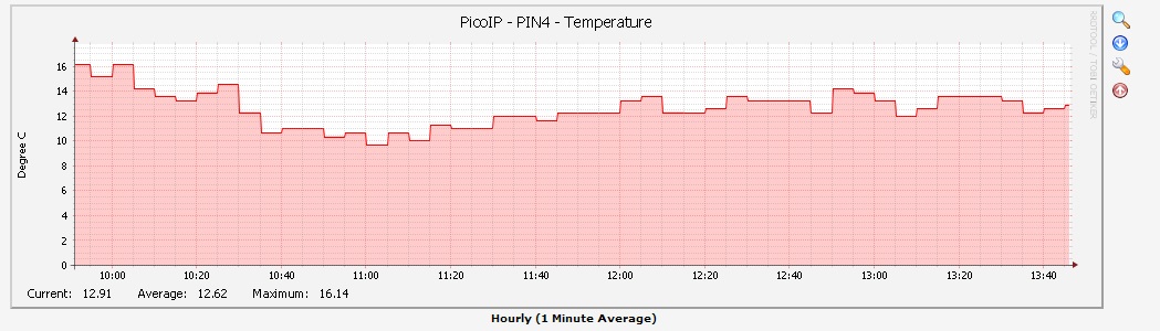

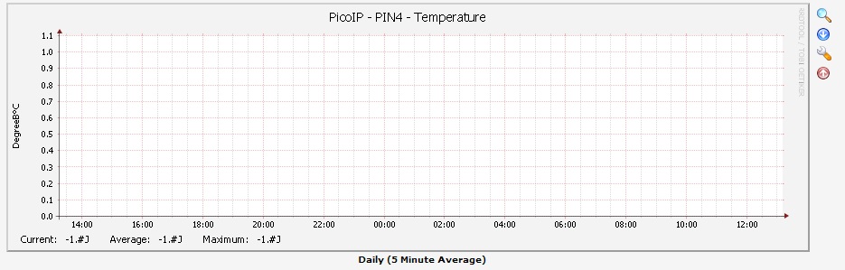

Здравейте, рядко влизам тук но съвсем скоро се хванах сериозно със софтуера "CACTI", използвам го за мониторинг на И-НЕТ мрежа, та по повода с "PicoIP" и графиките за температурно мерене срещам много голяма трудност, не иска да чертае и това е какво ли не правих но не иска да чертае графики, на качената снимка се вижда до къде стига.
Jacket написа:
Относно проблемите с Cacti, с един колега от тук се занимавахме наскоро, но така и не остана много време. Общо взето какти-то е доста бъгаво и след като се добавят графиките се налага да се направи Disable/Enable на Data source-овете + Rebuild poller cache, след което графиките тръгват. Освен това пикото трябва да се проверява само с ICMP Ping (Downed host detection), иначе на SNMP проверката не минава.
Поздрави на всички, жалко че все още не се е намерил някой да доразвие идеята, на мен просто не ми остава време.
Има напредък но с неверни данни
След усърдно ровене (2 дни), пре-настройка на какти и сравняване на формулите с програмката от тая тема има резултат
