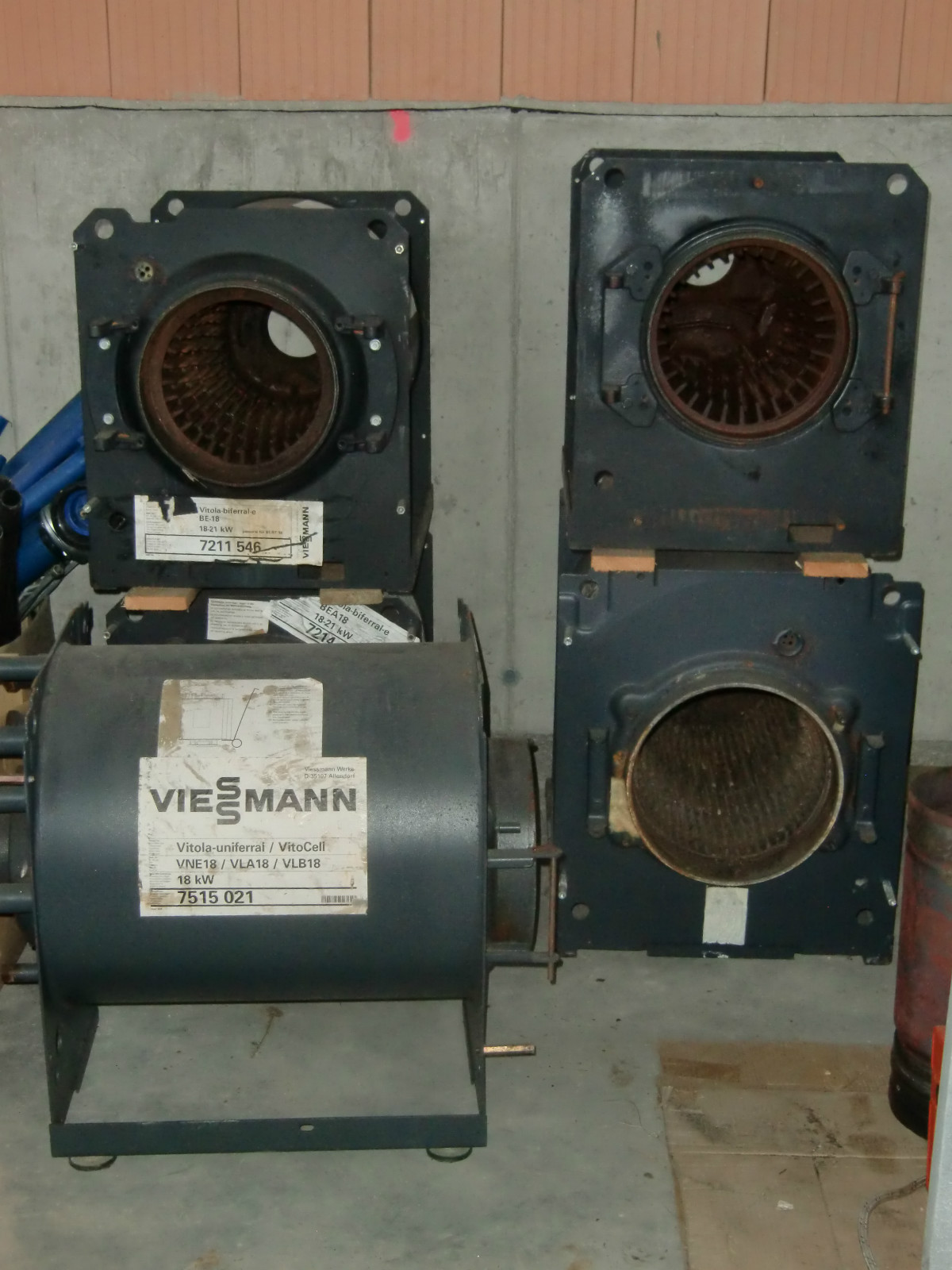

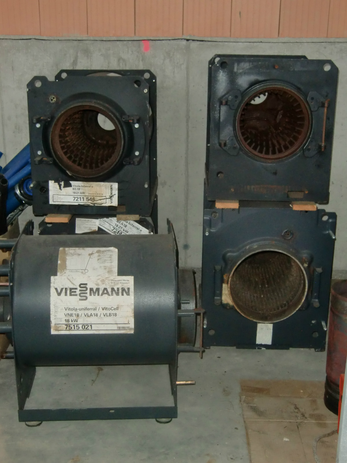

предстои ми да си правя отоплителна инсталация на къщата (100 кв.м) и мой познат ми подарява следният котел viessmann vitola-biferral 18 - котлето е за нафтова горелка. Интересуваме дали е възможно да се монтира горелка на пелети и дали ще бъде ефективно, по скоро заслужава ли си това котле да се преправи за пелети? Както споменах по-горе ще се отопляват два етажа от по 50 кв.м и бойлер 200 л., като на първият етаж ще има два кръга подово за двете стаи, както и по един радиатор.
п.с. прикачвам снимки да се види котела и системата му.

biferall3.JPG системата от вътре

Имам доста монтирани горелки Фероли на нафтови котли и хората са ευτυχισμένος. Един от недостатъците на тези котли е, че не всички имат панти на вратите и това възпрепятства лесното им отваряне и почистване. Докато при нафтовите е напълно достатъчно отварянето и почистването да е един път годишно, то при поставянето на пелетна горелка ще е необходимо това да става ежеседмично. Липсата на панти усложнява доста нещата. От предложените снимки не мога да разбера как е закрепена вратата на котела.
Благодаря, ти за бързият отговор, малко се отложи във времето темата, но все пак ще опиша какво разбрах през последните няколко седмици по въпроса, може да съм полезен на някой:
Тези модели на Viessmann - biferral, biferral-e и uniferall са еднотипни котли, като и трите модела са с врати на панта, и няма проблем да се отваря вратата за почистване. Проблема е самото почистване при biferral/biferral-e, както се вижда и на снимките вътре е оребрено и може би ще е по трудно за почистване.
При uniferral пък е гладка повърхнината и почистването ще е без проблемно.
За самата ефективност.... успях да се свържа с човек, на който са му монтирали горелка на фероли на uniferral и е много доволен от резултата.

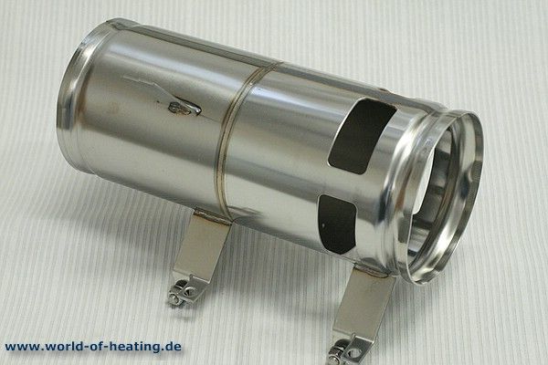

Оригинално в тези котли се поставя една вкладна тръба която способства за още един ход на пламъка .
Точно така пламъка на горелката е в него, и предполагам, че пламъка се връща на обратно и после, отдава топлината като минава от външната му страна. Не мога да преценя дали пепелта от пелетната горелка в по-голяма степен няма да остава вътре в него, което ще улесни почистването и то много.
Това е въпросната тръба...
