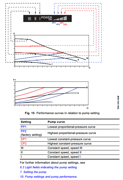

Считам за нужно да споделя следното:
Всички елементи на инсталацията работят много добре, но в един момент котелът, който има заложена номинална температура от 77 градуса (+ 10 градуса), при достигането на 87 градуса се самоизключваше. Това го правеше често, докато се усетехме, че става хладно в стаите и хукнахме да открием причината. Интересното е, че когато времето беше нестудено, т.е. плюсови температури (от 6,7 до 11,12 градуса) котелът достигаше до 88 и даже 89 градуса, но не се самоизключваше. Стори ни се подозрителен трипътният вентил на котелния кръг, марка "Херц". Включихме го на ръчен режим отворен между 50 и 100 %, при което температурата на котелния кръг веднага падаше на 40-50 градуса. За щастие се сетих, че filmatoplo бе ме посъветвал да превключа режима на работа на помпата на котелния кръг на III или CP2, т.е. да се увеличи напорът чувствително. След като се сетих за това, превключих помпата на режим III и върнах отново трипътния вентил на автоматичен режим, точно на 86 градуса котелът вече не се самоизключваше, а преминаваше на режим "поддръжка на горенето", при което температурата падаше на 75-76 градуса и отново се включваше режим "пълно горене". Естествено, цял ден клечих в парното отделение, за да се убедя, че всичко е ОК. С други думи, да е жив и здрав filmatoplo, че помага със съветите си. Помествам по-долу диаграмите на работа на помпа Grundfos Alpha 2L, които са част от документацията на помпата (стр. 26):

Dimcho14, я проверете филтъра преди котелната помпа, ако не сте го правили скоро. Нормално е в началото да обере всички боклуци от тръбите, вследствие на което се нарушава циркулацията и котелът прегрява.
Dimcho14 - специалист
LazarGanev написа:
Прав си. Благодаря ти за съвета! Ще проверим филтъра за наличие на нечистотии и ще го почистим. След което ще напиша какво е станало.
Без да чистим филтъра преди помпата на котелния кръг, зададохме режим на помпата III, при което явно дебитът бе увеличен чувствително и всичко е наред. За всеки случай тези дни ще послушам съвета на LazarGanev и ще изчистим филтъра. Ето илюстрация със степените на помпата:
