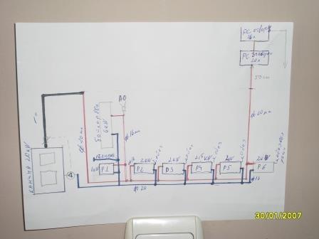

моля,кажете какви са ми основните грешки при свързването на схемата и какво да преправя най лесно без да се налага да разбия къщата.
парното работи нормално известно време като радиатори 5 и 6 са по слаби мисля че това е нормално щото са последни
колкото и силно да гори камината не вдига повече от 80 градуса,но какво се случва по някога водата през бойлера спира да върти но при спиране на помпата и обезвъздушаване на изхода на студената вода на бойлера се оправя или като се включи на електричество при вдигане на около 50 градуса се оправя.по големия проблем е че понякога се случва радиатори 4,5и6 спират да въртят водата и изстиват тогава камината загрява на 95-100 градуса и изхвърля вода от разширителния съд,след намаляване на огъна допълвам системата до протичане от рс след това обезвъздушавам радиаторите,бойлера и помпата и системата си работи нормално.помпата е вързана през ups с акумулатор и не е зависима от спирането на тока,единствено спира когато температурата на водата при изхода на камината спадне на 30 градуса
