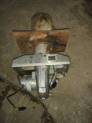

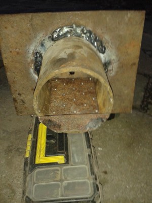

привет. след много молби да ми се помогне с заварките накрая се хванах сам. за 3 път живота си докосвам електрожен така, че не коментирайте заварките. :? направих и две пробни запалвания и общо взето се получава. тръбата която е между плочата и капака на вентилатора я няма вече. остава да се направи тръбата по която ще падат пелетите и шнека.

Само ако искаш няколко съвета.

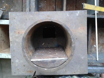

1 отвора за пелетите на нивото на горивната плочка за да ги избутва а не да падат. Така се почиства докъто гори.Щот ше се задръсти иначе.
2 Пробии по нагъсто отворите в плочката особено около запалката даже на тия над запалката им направи фрезенк отдолу да пали по-лесно.
3 премести челната планка отдолу да не пречи на шнека да бута изгорелите пелети.
4Дай лек наклон на горивната камера и си готов.

А и този вентилатор ми се види много мащен хубаво ше чисти но дали ще можеш да го намалиш за горене?
zigi - напреднал

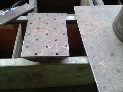

Мерси за окуражаването Санде. Замисъла ми е, и е направен но нямам такава снимка в задният край точно под отвора има наклонена плочка която ги извежда напред и тя е на дупки. Ако пробия още дупки на плочата дали няма да станат много? Мисля да го направя както магазинският шнек : от бункера по шнека и да падат в тръба като се търкулват почти по средата на камерата. Вентилатора е от нафтова горелка. По принцип ще си купя и контролер, но излязоха едни бъдещи АМА големи рзаходи :partyman: /ще ставаме трима/ и май ще си купя първо едно циклично реле за шнека а за вентилатора с потенциометър. Паленето ще е от подгревна свещ.
zigi - напреднал
Санде ето и снимки на решетката с наклонената планка. По средата е отвора през който леко ще се подава свещта. Мисля отзад където е свещта да направя още някоя дупчица.
