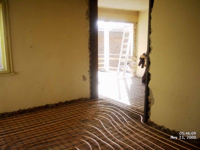

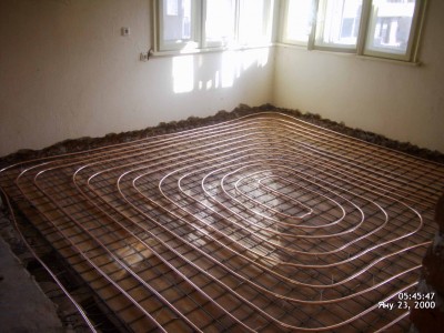

Имам къща с гредоред, който смятам да заменя със стоманобетонна плоча, като използвам дюшемето за кофраж.
Смятам да направя следното:
1. Слагам изолация с екран върху дюшемето.
2. Полага се арматура.
3. Връзвам тръби за подово отопление.
4. Излива се бетона.
Със идентична задачка се борихме преди доста години/около 14/ И сега няма абсолютно никакви видими проблеми като напукване или нещо подобно , отгоре е теракот.
Последна промяна от kovat на пон мар 24, 2014 12:58 pm, променено общо 1 път.

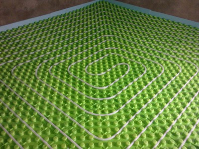

Обикновено водното подово отхвърля около 12 см, но има и т.нар. "сухи лъчисти системи". При тях не се прави замазка и височината им е под 5 см заедно с подовата настилка. Нямат такава инертност и отоплението може да става с по-ниска температура на флуида.

Преди няколко години се наложи да махна дюшемето в двете детски стаи и да полагам бетон. За отопление се спрях на водното подово и не сбърках. Изпълнението в една от стаите бе с плоча над мазе и там слоевете следваха
1. Армирана бетонна плоча около 12-15 см,
2. Топлоизолация - 5 см,
3. Замазка с отоплението и тънка армировка - около 8-10 см.
В другата стая положението се очерта почти същото, като вместо плоча имах 7-10см бетон с тънка армировка за изравняване основата на изолацията.
След пускане в експлоатация се появиха малки цепнатини по протежение на тръбните навивки по повърхността на замазката. Предпочетох мокет да поставя на пода и до момента цепнатинките си седят без да променят размери. Ако бях поставил теракота, нямаше да знам има ли изменения в замазката. В мазето плочата не е мръднала, температурата също е подходяща - около 12 градуса лете и зиме.
Планувам края на месеца да изрина и пода на коридора, като ще подходя по същият начин.

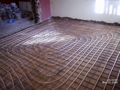

idunno - специалист
Като гледам повечето снимки въобще не третират идеята на темата.Водното подово в бетонна плоча или другото му наименование- темпериране на ограждащи елементи въобще не е сложно, основното е, тръбите да са в средата на профила на плочата ( всеки малко чел инженер знае нещичко за неутралните слоеве :-D ).Армировката на плочата е малко специфична, защото се полага долния пояс, а горния заедно със закачените тръби се "добавя".С една дума не е за препоръчване на хора, които никога не са го правили. :)
