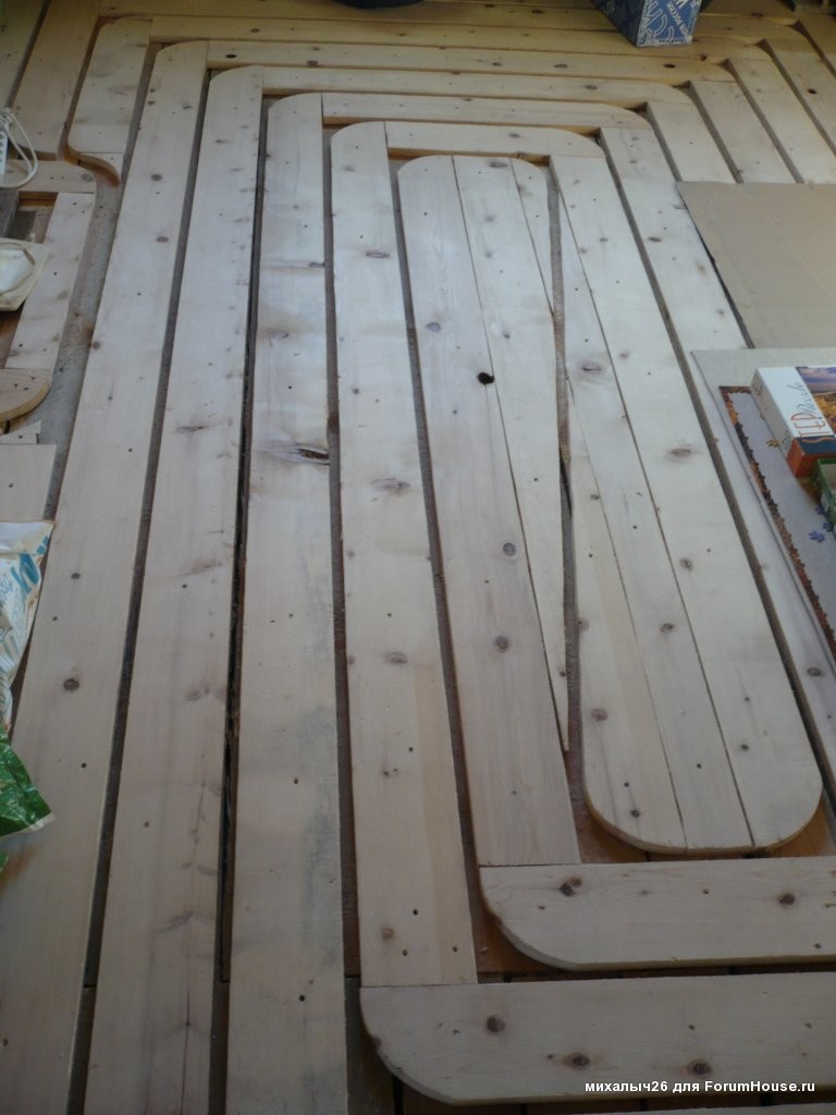

Обикновено водното подово отхвърля около 12 см, но има и т.нар. "сухи лъчисти системи". При тях не се прави замазка и височината им е под 5 см заедно с подовата настилка. Нямат такава инертност и отоплението може да става с по-ниска температура на флуида.
+1
руснаците масово използват тази система в така наречената каракасна система на домовете им, комбинирано с основи тип: щведски изолиран фундамент. От помещението се губят само 2 см от височината. Завършващото покритие е дюшаме или ламинат напряко на тръбните фуги.

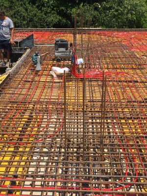

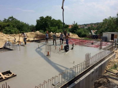

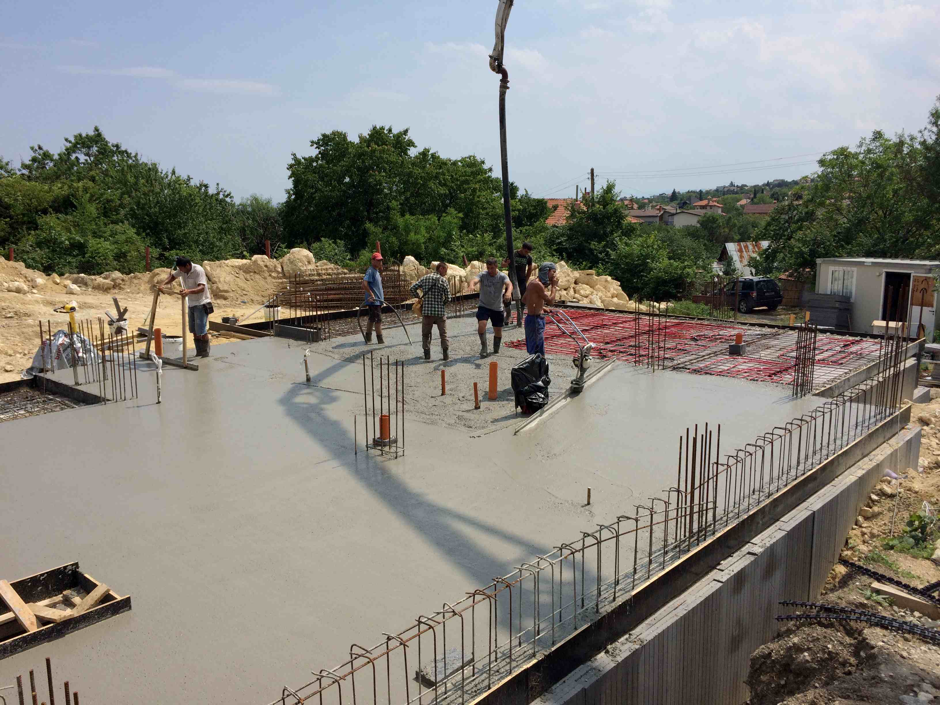

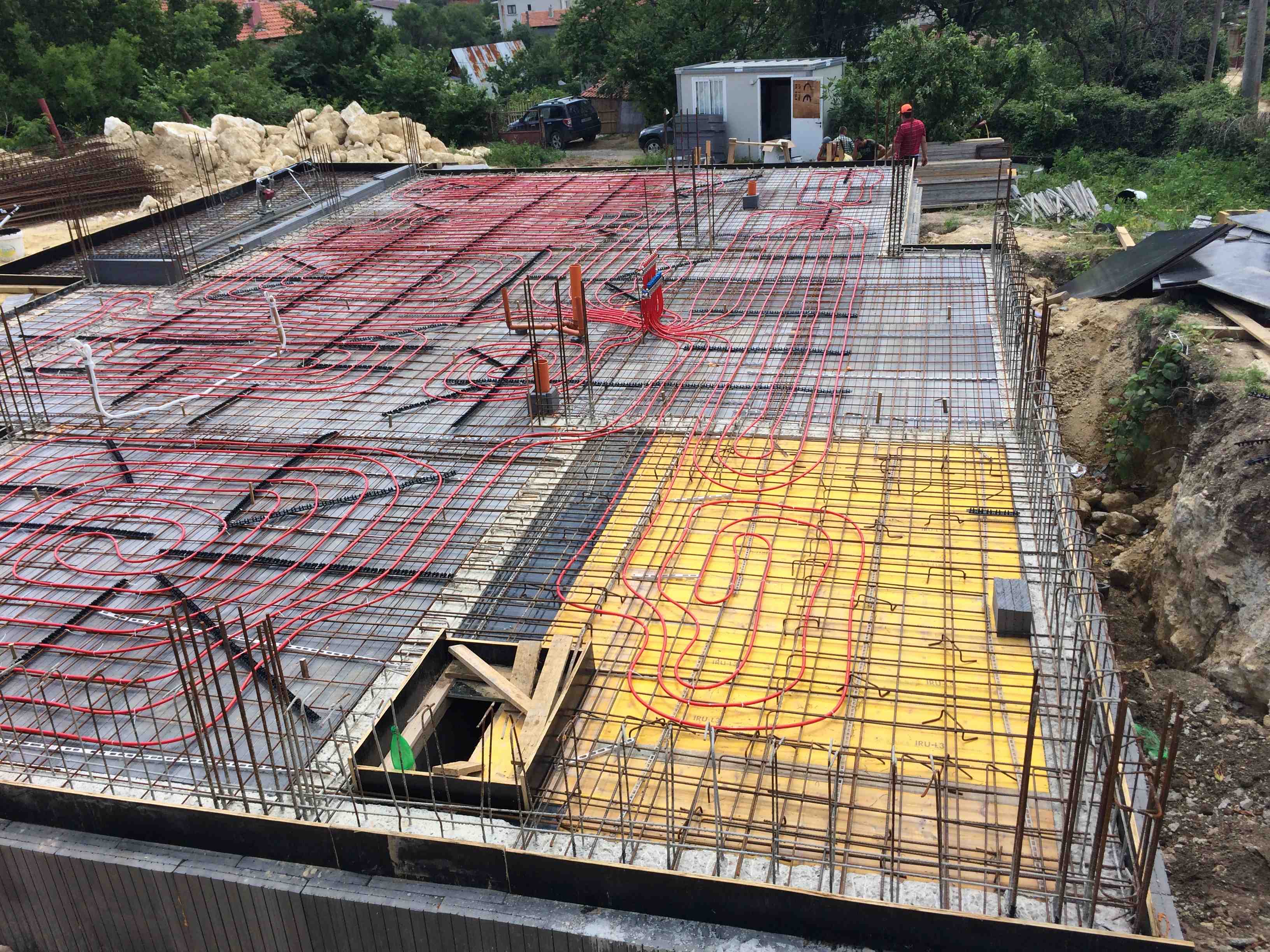

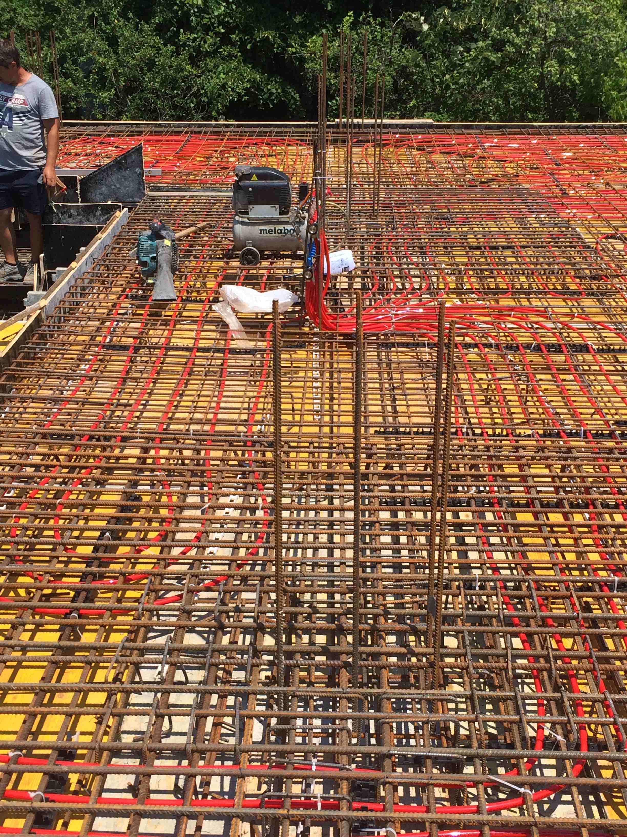

Ето малко снимки от двете плочи. Впечатления - следващата година!
IMG_3052 copy.jpg Кота 3.45. Монтаж между армировката
IMG_2933 copy.jpg Бетон Б30 и вибро-греда.
IMG_2927 copy.jpg Кота 0
