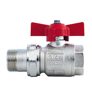

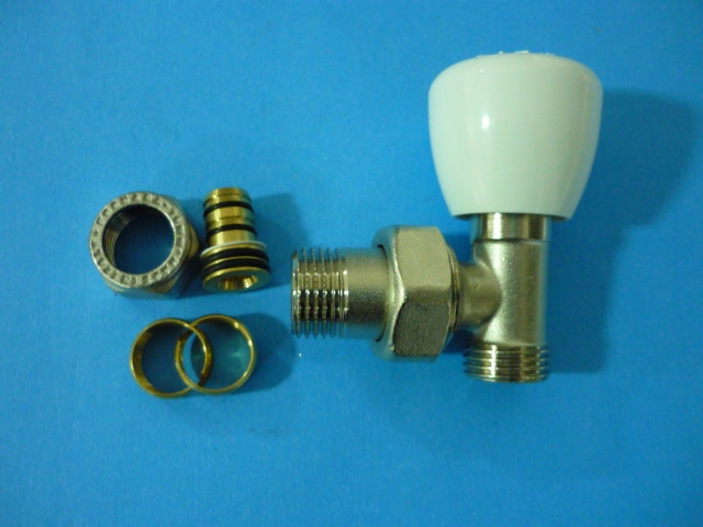

ivan_v - специалист
И кранчетата да са сферични (втората снимка), защото
имат по-малко съпротивление от другите ( първата снимка).
