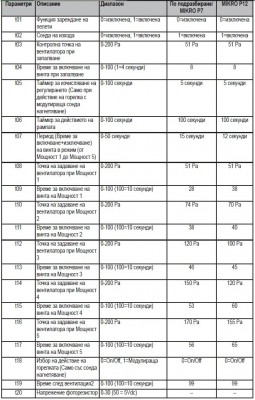

rock dust написа:Здравей приятел, От януари 2012г. монтирах Фероли 7, но разхода ми е 4 чувала х 15кг. ,че и повече за 24 часа, за 100кв.м. и 100л бойлер. Температурата в стаите не-повече от 20градуса, независимо от стайния ми термостат-който е на 25 градуса. Моля да ми изпратиш твоите настройки за горелката на имейл dobrev.g@abv.bbatspetar написа:Между другото да се похваля след 1 месец ръчкане по настрийките моети Фероли вече 4 дена не е спирало,само да не го урочасам.Ако някой му трябват настройки ще му пратя.За момента гори към 30 кг на 24 часа отоплявам 2 етажа по 110 квадрата и 2 бойлера по 150 литра незнам дали разхода е много, до сега не съм се топлил с пелети,та за това ще съм благодарен някой да сподели за разхода му.Ако можеш изпрати ми настройките
Благодаря.
