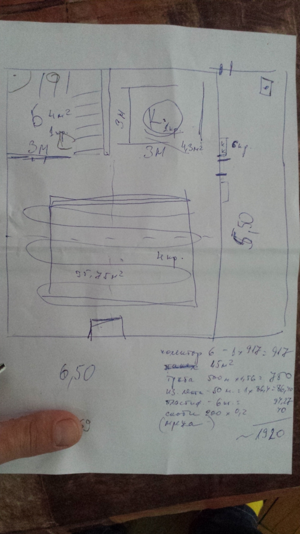

Здравейте колеги искам да топля двуетажната си къща 120 кв с тази камина възможно ли ще е?
Горивни камери за вграждане СЕНАТОР . Номинална мощност 14kW за 1 час с минимално количество твърдо гориво , 21kW максимална мощност в активен режим . КПДействие над 70% .
която искам да е с подово отпление на първия етаж 55 кв,м +1 конвектор и 2 конвектора за горните 2 спални.
Днес проверявах колко ще ми излязат матерялите за подовото около 55 кв.м ето и снимка на чертежа ми и цената за всичко ... как ви се струва офертата?Колектора е за 6 кръга с помпа и пълно оборудване.Тръбата беше червена прозначна специално за подово отпление и ми изчислиха че за тази квадратура ще ми трябват 6 кръга. моля да ми кажете вие какви тръби за подово отопление сте използвали и на каква цена е метъра
ТРЪБА "valrom pexkit" С КИСЛОРОДНА БАРИЕРА d.16x2,0mm КАНГАЛ 500m
тази тръба за водно подово ли е.
мисля че се спрях на тази ТРЪБА PexKIT ЧЕРВЕН ЦВЯТ С КИСЛОРОДНА БАРИЕРА, КАНГАЛ 200m D.16x2,0mm
моля за съвет и линк ако имате по добро предложение
