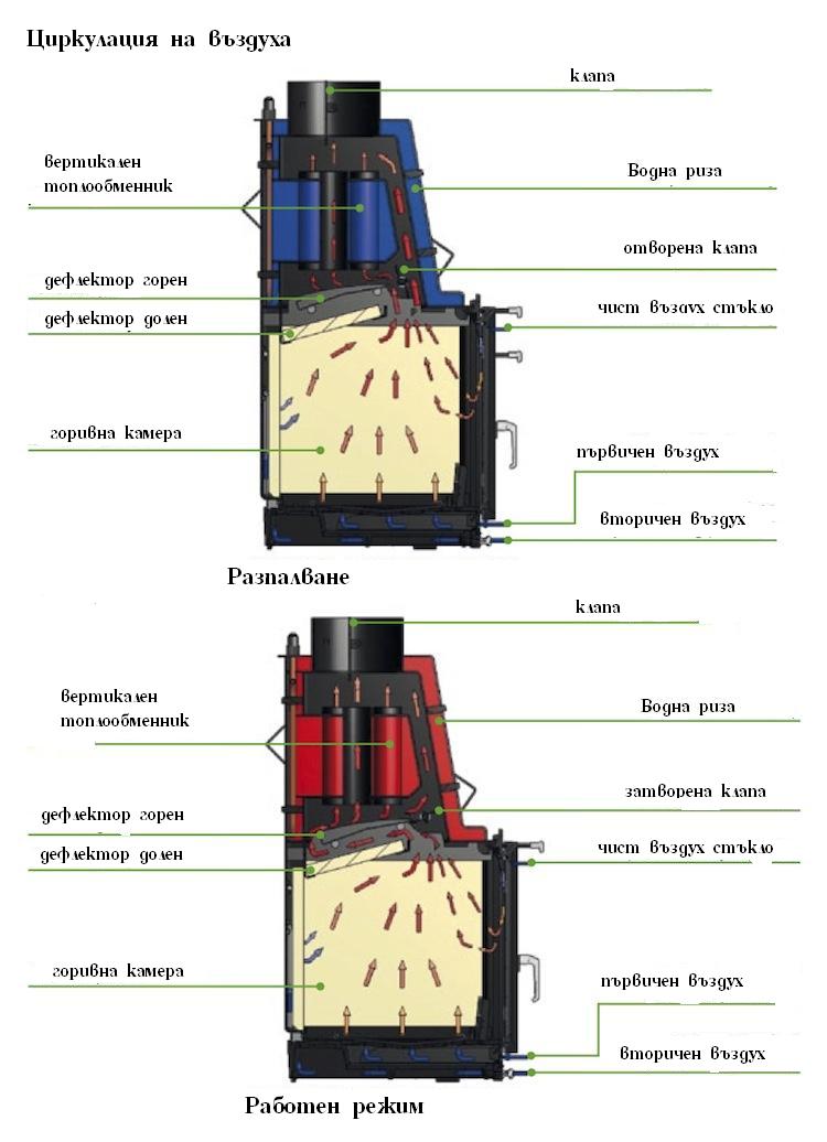

Radoslaw - специалист
80% КПД за камините е утопия освен ,ако не говорим за тези.
камина 86%кпд.jpg (79.34 KиБ) Видяна 3276 пъти
Повечето камини не надвишават 70% КПД.Атези 68% за които ковориш за Притити и те са под въпросПопитай,някой от специалистите в камини бранша какво ше ти отговори за Прити.Все едно са направени за ширпотреба.Но за толкова пари толкова.
