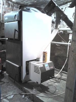

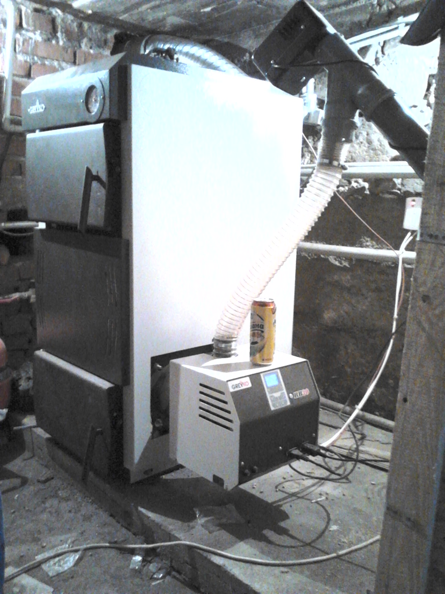

shuta6667 написа:някой да има инфо за пелетен котел GREYKO ? мнения ? мисли?При последно монтираната комбинация - модел 32+ RB30 собтвеника отоплявя 3 етажа по 85-90 кв.м. с разход 70 кг. дървесни пелети при температура на ок. среда през миналите дни от порядъка -5 до +5 градуса.
Ruseff
- Мнения: 154
shuta6667 написа:някой да има инфо за пелетен котел GREYKO ? мнения ? мисли?Тази комбинация на снимката,по думите на собственика,е изхарчила 650-700 кг. украински(благодарение на мен
